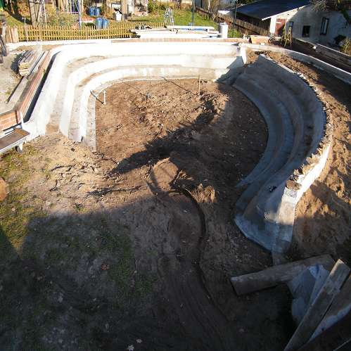

14 Nov. 2011 07:23 - 14 Nov. 2011 07:24 #15161
So, gestern habe ich die +90cm- Stufe im großen Bereich des ST fertig mit Beton übergezogen.
Wegen dem Frost habe ich die unterste Stufe mit Plane abgedeckt.
Heute Morgen waren bei uns in Brandenburg/ südl. Berlin -4 Grad.
Ich habe leider gestern nicht mehr das Gartenwasser abgestelltt und so sind jetzt alle Wasserhähne eingefroren.
Nächste Arbeit wird der "Pumpenschacht" werden.
Ca. 125cm tief, 125cm breit und 250cm lang.
Ausheben, einschalen, Stahl einlegen und vielleicht doch noch betonieren???
Beton entwickelt Wärme beim abbinden.
Wenn die Platte dick genug (ca. 1 Kubikmeter Beton) ist und abgedeckt wird, dann klappt es auch.
Ansonsten gehe ich Eisbuggy fahren.

07 Nov. 2011 08:55 #15152
Idee hin oder her: Mathias hat ja schon vor mir so gebaut.
Aber es ist einfach leider zwingend notwendig den Sand zu stabilisieren.
Es ist ja auch nur 2-3cm Beton auf den Stufen. reicht aber aus, um ihn für meine 2 Zentner trittfest zu machen.
Eigentlich viel zu ordentlich gemacht, da man ja hinterher nichts mehr davon sieht....
Aber ich kann eben nicht anders.
Gestern habe ich wieder gebuddelt. Cirka 2/3 der -90-Stufe ist fast fertig zum betonieren.
Leider muss ich ja auch mal wieder arbeiten.:huh:
Und das bei perfektem Betonierwetter. Sonnenschein und Plusgrade.
