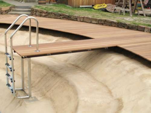

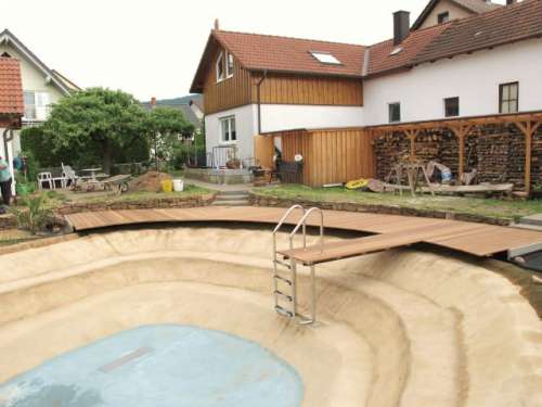

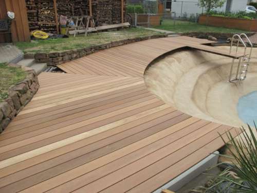

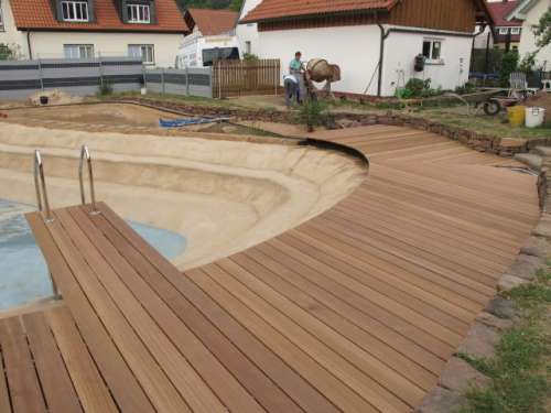

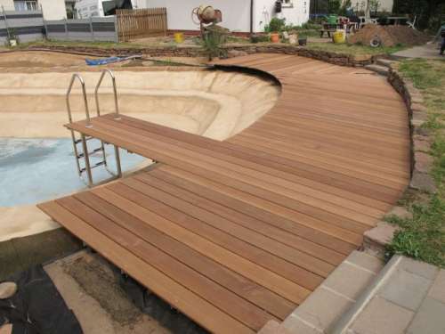

heute gings am Steg weiter!
Wegen 1 Brett von 60 cm Länge das ich zuwenig hatte, konnte ich nicht fertig machen.
Die Dielen habe ich mit der Stichsäge mit feinem Metallsägeblatt der Rundung des Teichs angepasst.
Wegen 1 fehlenden Diele konnte ich nicht fertig machen
Von der anderen Seite
30m² Sonnendeck :woohoo: :woohoo: :woohoo:
An den Sichtkanten werden noch Hartholz-Kanthölzer unter die Dielen geschraubt.
An den Seiten habe ich Kantensteine einbetoniert.

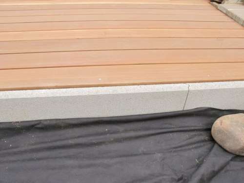

Habe bei Wikipedia mal unter Bangkirai geschaut. Dort wird direkt darauf hingewiesen, das man bei neuverlegtem, unbehandelten Holz mit Ausblutungen rechnen muß.
Angrenzende Bauteile wie Beton oder Putzflächen sollte man in der ersten Zeit mit Folie schützen.

das man mir minderwertiges Holz untergejubelt hat kann ich mit großer Wahrscheinlichkeit ausschließen.
Meine Tochter arbeitet in dem Holzfachhandel von dem ich mein Holz bezogen habe.
Sie hat die Dielen bei einem Holzhändler gekauft mit dem sie seit mehreren Jahren ohne Beanstandungen Geschäfte macht.
Gestern Abend hatten wir einen starken Gewitterregen und diesmal waren keine Verfärbungen mehr festzustellen.
