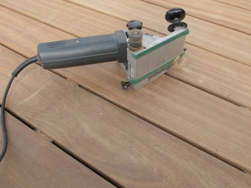

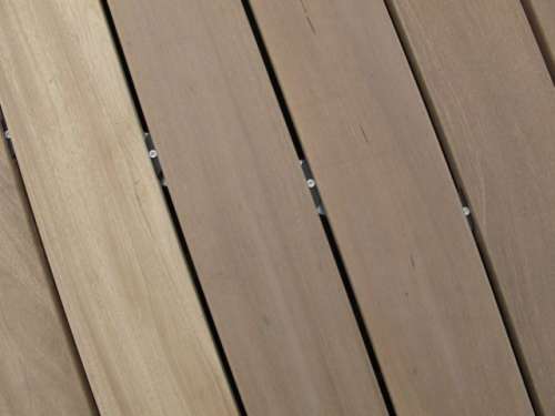

Ich habe bei meiner ersten Holzterrasse 2012 auch mit dem gleichen System- nur anderer Hersteller gearbeitet..
Schlitze seitlich mit einer Lamello oder Flachdüberfräse rein, eingeölt und mit den Haltern festgeschraubt.
Mein negativen Erfahrungen zu diesem System beruhen auf dem Schrumpfverhalten und den enormen Spannungen, die speziell Bangkirai- Hartholz aufbauen kann.
Zudem Bangkirai- Dielen oft leicht verzogen sind und deswegen manchmal schwer parallel mit gleichbleibenden Abstand anzuschrauben sind.
Bei mir sind die Zwischenräume zwischen den Dielen etwas größer geworden/ Dielen verzogen sich leicht nachträglich und die Halterungen rutschten schon fast raus.
An einer Stelle musste ich nachträglich mit EdelstahlUnterlegscheiben nachhelfen.
www.teichbau-forum-naturagart.de/index.p...edl-berlin?start=174
Letztendlich immer noch um Welten besser, als die Dielen von oben durchzuschrauben und salamander hat verm. sauberer mit gleichmäßigeren Abständen gearbeitet als ich.
, oder ich hatte mit meinem Bangkirai trotz Handauslese von mir etwas Pech.
Ich bin trotzdem zufrieden mit dem Ergebnis nach 3 Jahren.
Frühjahr und Spätsommer ölen wir unser Terrassenholz.
Deswegen meine Empfehlung zu Dielenfix aus Edelstahl- ohne seitliches Einschlitzen der Bretter und viel mehr Spielraum..

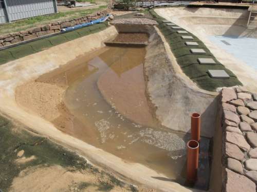

Sicher ein erhebender Moment die erste Befüllung. Du mußt aber dazu sämtliche Zisternen deiner Nachbarn plündern.
:evil:
Das scheint eine Flachdübelfräse zu sein. Schau aber, daß die Schlitze in den Latten gut versiegelt sind. Da braucht das Regenwasser immer länger, um abzudampfen. Auch wenn das Bankirai sehr harzig ist, würde ich da kein Risiko eingehen, lieber noch mal Schutzlack reinpinseln oder zumindest ölen. Oder hast Du andere Infos? Ich habe mir deshalb überlegt, ob ich nicht ein Befestigungssystem nehme, daß man von unten anschraubt.
Was sind das für senkrechte Rohre zu Beginn des Filtergrabens? Nur als Deckel bei deiner Füllung oder bleibt das so?

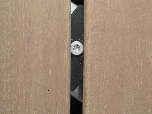

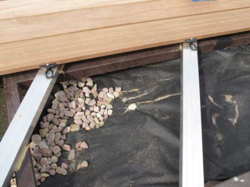

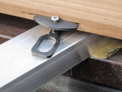

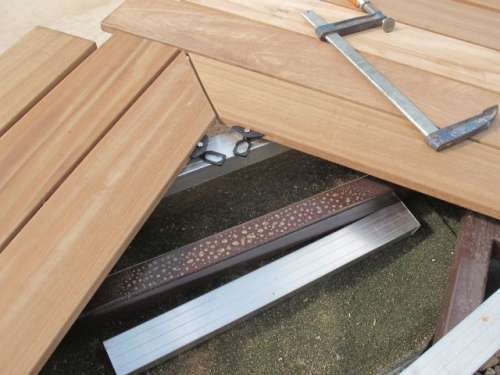

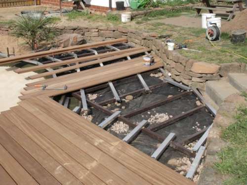

Die gewünschten Bilder der Dielenbefestigung!
So sieht es aus
Die Nuten müssen gefräst werden
Sebstschneidente Edelstahlschrauben werden ins Aluprofil geschraubt
Nutfräse von Bekanntem geliehen
So langsam wird es
Detailansicht
Ansicht im Verbund
So sieht es aus
So langsam wird es
Detailansicht
Ansicht im Verbund
Letzte Änderung: 25 Mai 2015 09:55 von salamander.

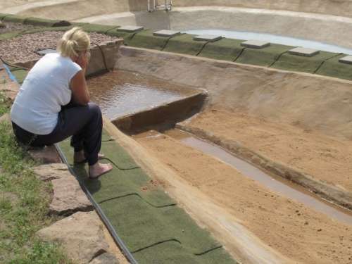

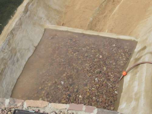

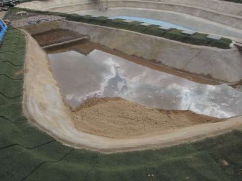

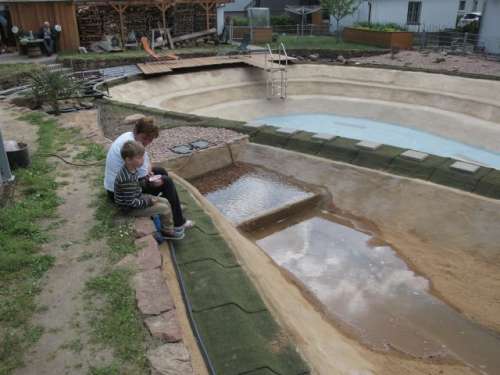

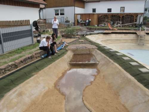

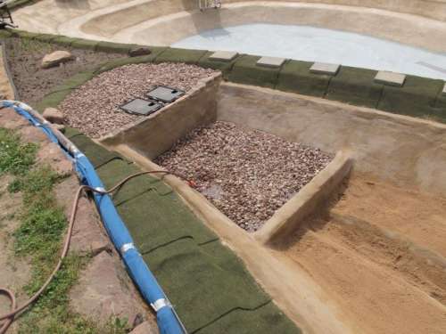

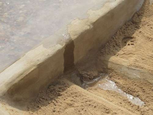

am Sonntag habe ich die Filtergraben-Planzen bestellt. Der lehmhaltige Sand ist bereits eingefüllt, und mit der Befüllung des Filtergraben habe ich bereits begonnen.
es beginnt
das Kiesbett ist voll
es läuft über
wie interessant
noch einer mehr
hoch interessant
es wird mehr
so die Zisterne ist erst mal leer.
