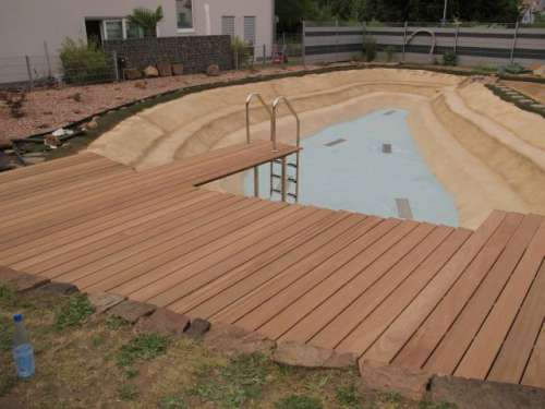

Hallo Thorsten,
das mit dem ausreißen der Späne mit der Stichsäge kenne ich aus anderen Projekten.
Dein Vorschlag mit dem Sägen von unten kann ich mal ausprobieren, weiß aber noch nicht ob ich mit der Säge drunter komme.
Wenn alle Stricke reißen nehme ich ein feineres Metallsägeblatt, dauert zwar etwas länger aber es sollte nicht so stark ausreißen.
Anschließend werde ich die Kante etwas brechen und abschmiergeln.
Kantenwachs ist natürlich Pflicht.

17 Mai 2015 20:14 - 17 Mai 2015 21:19 #20626
Sieht alles Super aus!
Vor allem die Edelstahlabsaugpunkte- besser als das Original
korrosionsfrei. :whistle:
Ich bin ja kein Fan von Gittern am Boden über den Ansaugpunkten- aber ich kann es schon verstehen, wenn der Teich so flach ist, dass man dort \\\\\\\\\\\\\\\"laufen\\\\\\\\\\\\\\\" und stehen kann.
Auch die Holzterrasse sieht gut aus.
Kannst Du noch verraten, womit Du die Dielen festgeschraubt hast? Detailbilder?
Sieht fast so aus, wie die Dielenfix.
Wenn Du die runde Kante mit der Stichsäge von oben sägst, reißt es immer oben den Span raus....
Wenn möglich, halte die Stichsäge auf dem Kopf und führe sie unter den Brettern lang.
Das Stichsägeblatt also nach oben.
So reißt der Span unten.
Schutzbrille aber Pflicht....
Ich habe alle Schnittkanten mit scharfem Stechbeitel/ Cuttermesser angefast.
Besitzer einer Oberfräse haben es da sicher einfacher und professioneller.
Schnittkanten der Bretter- Stirnseiten wachsen...
Weiter so....

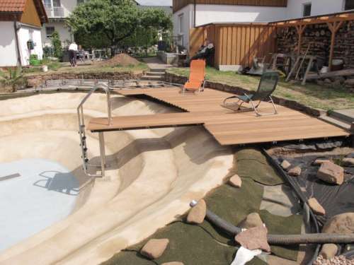

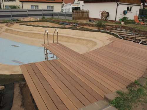

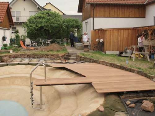

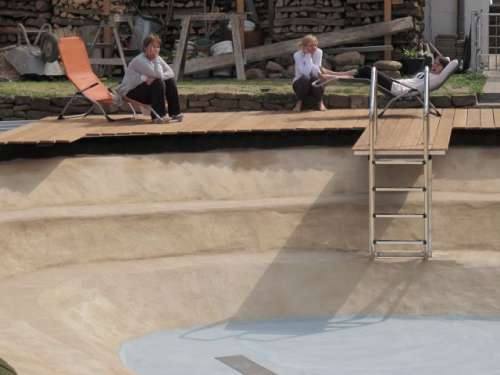

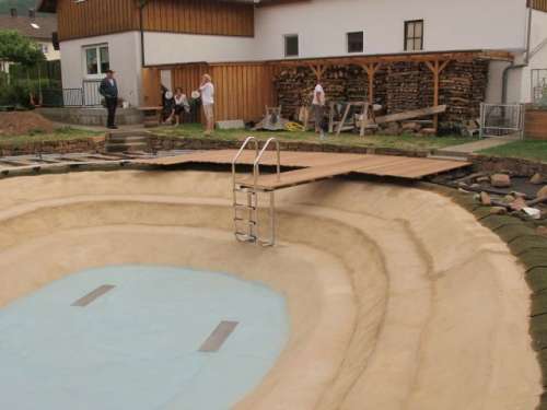

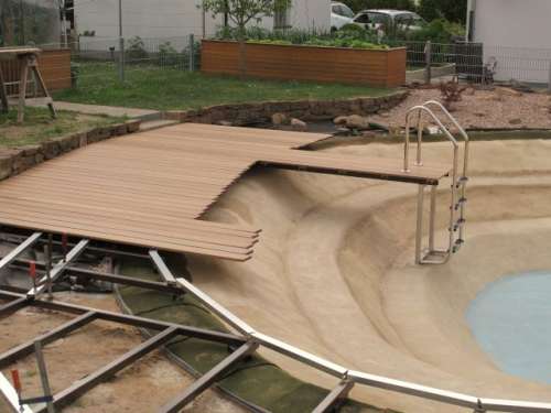

17 Mai 2015 18:39 #20625
am Samstag ging es am Steg und der Badeleiter weiter.
wieder 3m weiter
montierte Badeleiter
aus anderer Richtung
mein Aufsichtspersonal
vom Teich aus gesehen
sofort möbliert
von der Familie in Besitz genommen
Nächsten Samstag geht es weiter.

17 Mai 2015 17:38 #20624
Hallo Mupfel,
Wenn alle Dielen liegen, will ich ein biegsames Stahlband mit Schraubzwingen aufspannen. Dann werde ich das ganze mit dem Bleistift anreißen und mit der Stichsäge abschneiden.
Danach kommt an alle Sichtkanten noch ein Kantholz 70x45mm unter die Dielen. Das Kantholz wird auf der Rückseite alle 5cm eingeschnitten das man es dem Kurvenverlauf anpassen kann.

17 Mai 2015 17:21 #20622
von Mupfel
Wie kriegst Du da die Rundung um den Teich hin? Sägst Du bei jeder Latte ein paar Grad Gährung?
