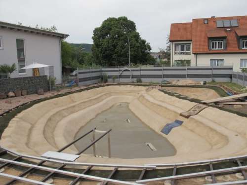

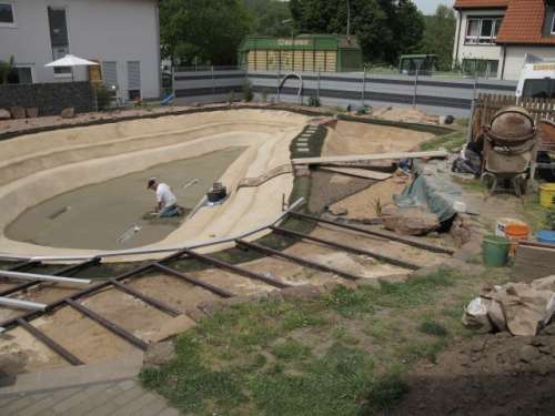

Fast geschafft

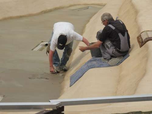

Wie kommt er da raus

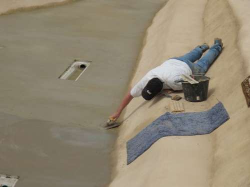

Es wird eng

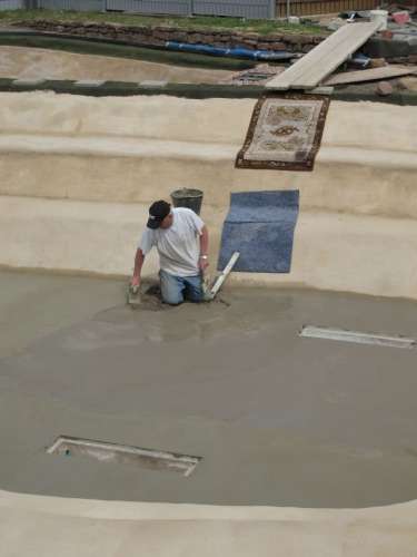

Es gibt für alles eine Lösung
Vollbracht
Wetter war super 24 °C und es soll bis morgen nachmittag nicht regnen. Bis dahin sollte der Mörtel soweit ausgehärtet sein, dass nichts mehr passiert.

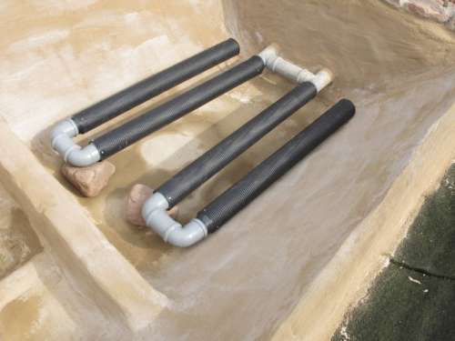

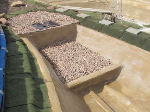

die Pumpenschächte und die Vorfilter sind jetzt mit Kies verfüllt.
Wieder ein kleines Stück weiter.
