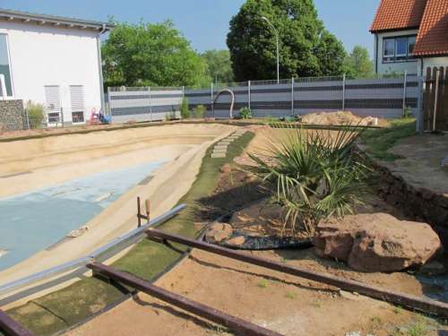

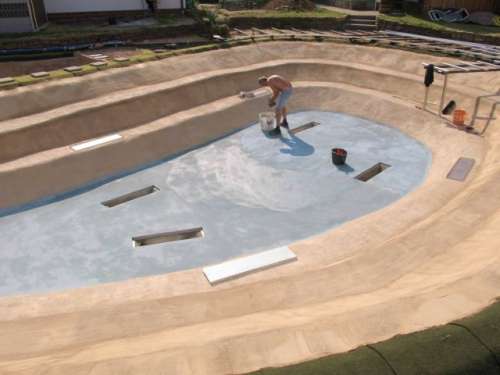

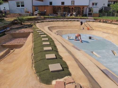

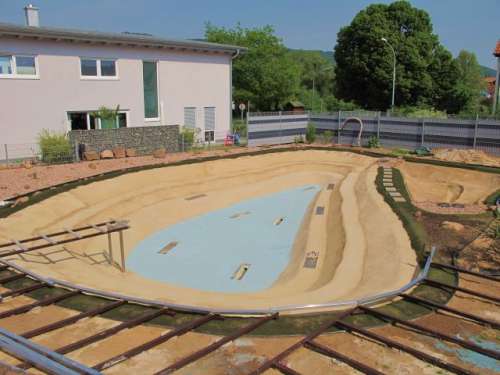

14 Mai 2015 20:19 - 15 Mai 2015 17:58 #20608
Hallo zusammen!
Da meine Familie unbedingt einen blauen Teichboden haben wollte, und mir das blaue Farbpulver für ca. 30 Mischungen zu teuer war. Habe ich die Sache anders gelöst.
Nach Rücksprache mit mehreren Verputz-Spezialisten habe ich mir 2 Sack Dichtschlemme a 25kg besorgt.
Habe jeweils 12,5 kg Dichtschlemme mit 110 g blauem Farbpulver und 5 Litern Wasser angerührt.
In dieser Konsistenz lies sich die Schlemme mit der Quaste sehr gut verstreichen.
Ich bin mir natürlich darüber im klaren das dass nicht NG konform ist.
Die Schlemme soll in dieser Konsistenz sehr gute Hafteigenschaften haben.
Das Risiko das es hält gehe ich ein.
Habe am Mittwochabend den ersten Anstrich angebracht und heute morgen den Zweiten.
1 Schicht noch nicht ganz trocken
2 Schicht
2 Schicht
Karibik Flair
2 Schicht getrocknet
Kann ja nach dem nächsten Winter mal berichten ob die Farbe noch dran ist.
