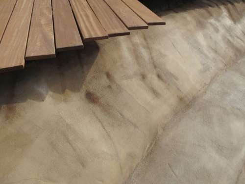

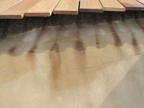

Den Farbstoff zu analysieren scheint nicht ganz einfach zu sein, es muss nicht zwingend Huminsäure sein. Bei Massaranduba (FSC zertifiiertes Hartholz) z.B. tritt eine stark proteinhaltige Substanz aus, die in den ersten 14 Tagen für Aufregung sorgen kann, weil Wasserfälle und Fontänen evtl. massive Schaumbildung zeigen. Nach einigen Wochen war der Spuk im NaturaGart Park aber vorbei.

noch so ganz nebenbei!
Mein Bangkirai-Holz ist unbehandelt verlegt.
Heute hat es bei uns etwa 1 Stunde leicht geregnet, danach konnte ich am Mörtel folgendes feststellen.
Vermute es handelt sich um Huminsäure, und wird sich bessern.

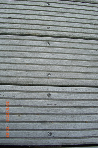

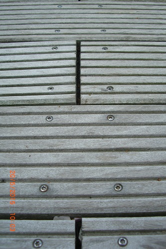

Hallo Markus,
Ich habe mit von oben verschraubten Dielen wegen des Aussehens keine Probleme.
Es ist nur so das bei ungenauem oder zu tiefem Versenken der Schrauben das Wasser an den Schrauben stehen bleibt.

Hallo Thorsten,
ich weis gar nicht was Du gegen Verschraubung von oben hast? So schlecht sieht das meiner Meinung nach auch nicht aus. Aber ist natürlich alles Geschmackssache und natürlich bei größeren Terrassen auch eine Preisfrage.
