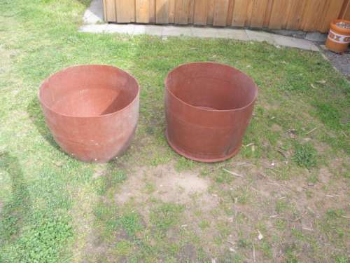

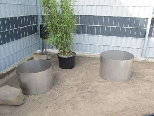

Bekomme diese Woche Pflanzen von NG, Bambus,Gräser usw. und habe mir ein paar Rhizomsperren gebastelt.
Abfallbleche aus Edelstahl, Luxus pur
Abgespeckte Version, durchtrennte Regentonne
Wenn es eingegraben ist sieht es ja keiner mehr. :woohoo:

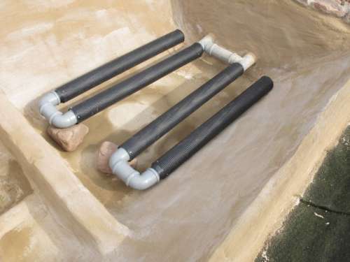

Hier Bilder der Vorfilter vor den Pumpenschächten.
Die Filter werden noch bis auf Höhe der kleinen Mauer mit Sandsteinkies der Körnung 16 / 32 mm abgedeckt.
So komm ich mit relativ wenig Aufwand an die Filter wenn ich mal ran muß.
