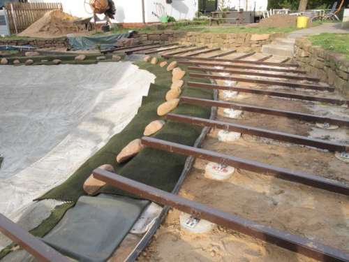

29 Apr. 2015 09:26 #20451
Mit dem Nachziehen der Folie hängt auch von vielen Bedingungen ab:
-Teichform
-wie sauber wurde gearbeitet und ggf. Falten mit Sikaflex etc. fixiert und beschwert
-Folienmaterial (PVC, EPDM, PE)
Bei mir hat sich nach dem Vermörteln und Befüllen bei EPDM nichts nachgezogen.
Aber vorher abschneiden würde ich nicht....
Vor dem Vermörteln einmal Befüllen und gucken ob alles dicht ist...hab ich nicht und Glück gehabt.
Trotz 5 Stück Folienflansche aus dem Teich raus.
Leckage suchen bei vermörtelter Folie....da würde ich mich richtig (ab)füllen vor Kummer :lol:
Besser also vor dem Vermörteln Füllen!

29 Apr. 2015 09:10 #20449
Touranus antwortete auf Salamanders Teichbau
Die Frage habe ich mir ehrlich gesagt gar nicht erst gestellt, warum auch.
Wasser rein, ein paar Tage warten und dann kann man vorsichtig darangehen die Folie abzuschneiden.
Macht Euch doch nicht so viele Gedanken, baut so wie NG es sagt und schon viele andere glückliche Teichbesitzer vor Euch auch schon gebaut haben.

29 Apr. 2015 07:43 #20447
von steinbeisser
Es ist Wasser drin!
steinbeisser antwortete auf Salamanders Teichbau
Interessante Frage. Hat das schon jemand beobachtet, ob sich die Folie beim befüllen nach zieht?
Wenn, wie wäre die beste Reihenfolge?
Evtl. sogar ersteinmal voll laufen lassen vor dem vermörteln? (also den Teich meine ich :whistle: )
Arne
Arne
Es ist Wasser drin!

28 Apr. 2015 18:04 #20439
Habe jetzt die Ufermatte im Bereich des Stegs verlegt. Die Folie ist noch nicht abgeschnitten, habe sie unter der Ufermatte ca. 25 cm umgeschlagen.
Die meisten von euch haben ihren Teich ja schon gefüllt. könnt ihr mir sagen wieviel sich die Folie beim Befüllen in etwa noch nach zieht.
Für Antworten im Voraus besten Dank!
