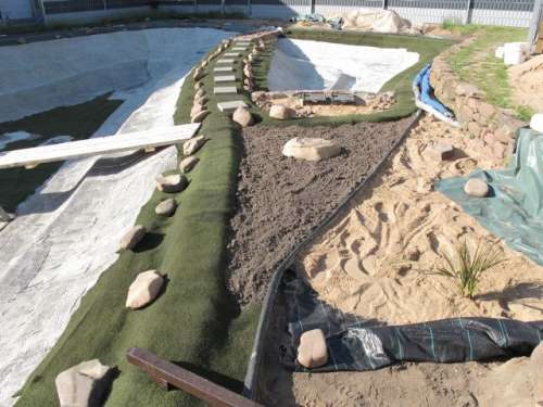

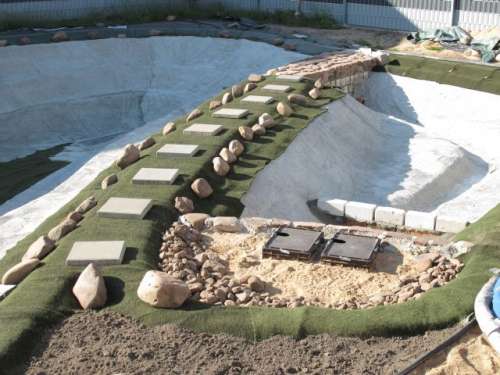

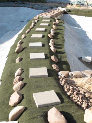

Habe mal provisorisch zum Anschauen ein paar Gehwegplatten auf den Damm zwischen ST und FG gelegt. Wenn es meiner Bauleitung gefällt, werde ich sie mit Bauschaum auf der Ufermatte ankleben.
Man beachte die Palme meiner Frau rechts im Bild.
