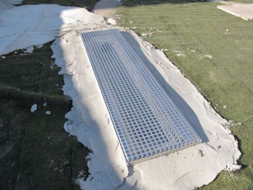

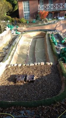

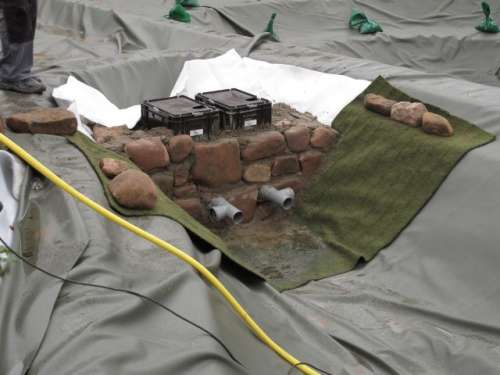

hab hier mal Bilder von meinen Eigenbau \\\" Sedimentfallen \\\" allerdings ohne Spülvorrichtung.
Werde bei Bedarf mit dem Kärcher reinigen. Sollte auch bei gefülltem Teich funktioniern.

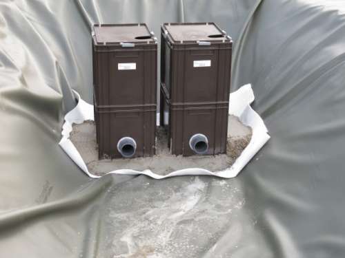

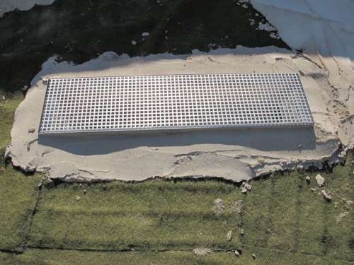

Hallo Jens,
meine beiden Pumpenschächte sitzen in einem ca. 5cm dicken
Zementmörtelbett. siehe Bild
Werde vor den Pumpenschächten 4 Vorfilter montieren die untereinander verbunden sind.
Davor werde ich eine ca. 25 cm hohe Trennmauer einbauen.
So dass die Vorfilter mit Kies bedeckt werden können.
Vom Prinzip wie bei dir.
Sieht gut aus deine Filterverrohrung!
Werde wenn ich die Vorfilter eingebaut habe noch ein Bild davon einstellen

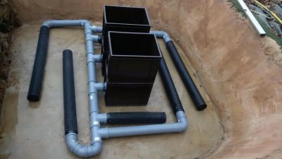

Hallo Salamander,
habe mal eine Frage zu Deinem FG. Hast du Deine Pumpenschächte in ein Sandbett gesetzt? Das sieht zumindest in deiner Baudoku so aus.Ich habe auch ca. 2,50m von meinem Filtergraben für ein Kiesbettfilter abgezwackt und dann ein paar Siebe vor den Schächten gesetzt.
Jens

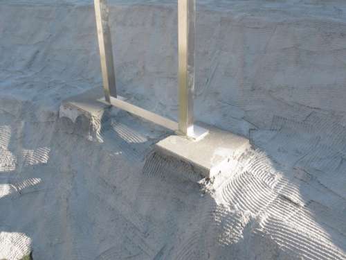

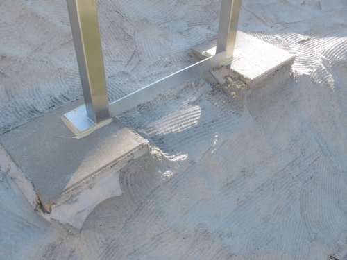

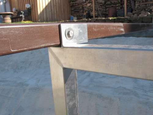

Hallo Leute,
so die Stütze des Stegs ist befestigt bleibt jetzt so.
Entweder hält oder hält nicht!
Soll jetzt machen was es will,eine Strebe kann ich später immer noch einbauen.

ohne Stütze geht auf keinen Fall, es kommt vorne an den Steg nämlich noch eine Edelstahl - Badeleiter hin.
