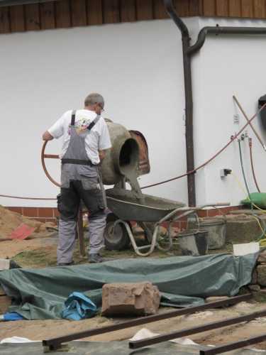

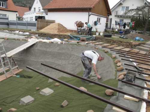

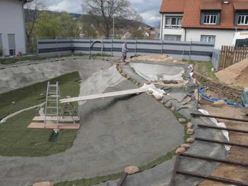

12 Apr. 2015 07:27 #20182
Guten Morgen,
die grünen Säcke sind weg!
Gestern hab ich die Verbundmatte im ST eingeschlämmt. Wurde bis auf ca. 15m² fertig.
Keine grünen Säcke und Steine mehr auf den Terassen wunderbar.
Bis jetzt 18 Mischungen im ST
Der Teichbauer im Einsatz.
Das Wetter war optimal 15° bewölkt kein Regen.
Am Montagabend wird weiter gemacht.
