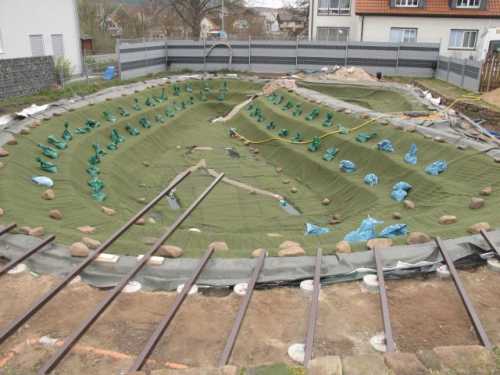

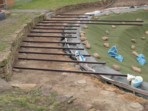

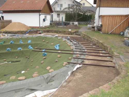

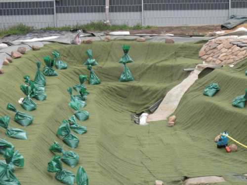

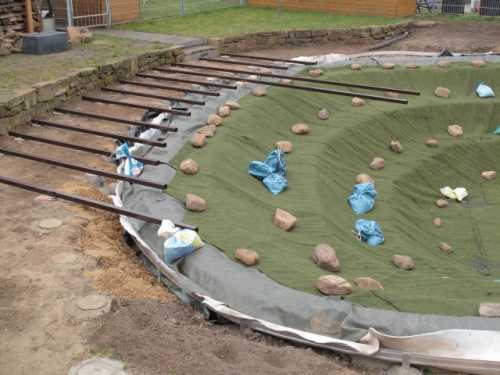

salamander antwortete auf Mein Teichbau
sch.... Wetter, richtig zum Bilder einstellen!
Verbundmatte fertig verklebt.
Die Pumpe war den ganzen Winter über im
Einsatz.
Stahl-Unterkonstruktion des geplanten
Holzstegs.
Von der anderen Seite aus gesehen.
Auf den Punkt-Fundamenten im Vordergrund
wird die Unterkonstruktion noch erweitert.
So entsteht ein Steg mit ca.12 m Länge
und einer Breite von ca. 2,4 m der dem
Radius des Uferwalls folgt.
Der Steg soll später ca. 20 cm über den
Uferrand ragen. Die beiten langen Rohre
werden noch mit Edelstahl-Stützen auf der
unteren Stufe abgestützt. Hier soll ein
Steg von 1 m Breite übers Wasser ragen,
an dem vorne eine Edelstahl-Badeleiter
angebracht wird.
Über die Wahl des Holzbelags bin ich mir
noch im unklaren. Zur Auswahl stehen:
THERMOESCHE? BANKIRAI? DOUGLASIE? BAMBUS?
Ja Ja Arbeit! Arbeit! Arbeit!
