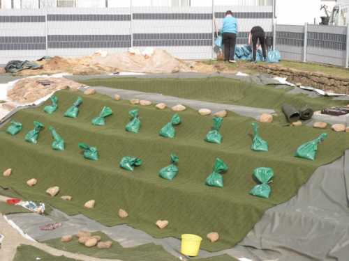

salamander antwortete auf Mein Teichbau
Hallo Leute,
hatte endlich besseres Wetter, und konnte mit dem
Verlegen der Verbundmatte weitermachen.
Endlich sieht man die Falten der Folie nicht mehr!
Bei Sonne kommt Freude auf!

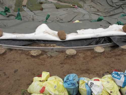

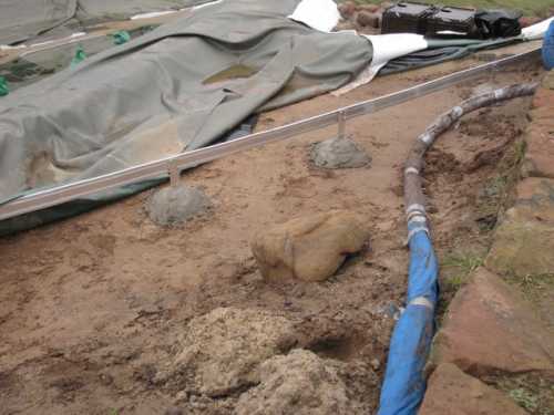

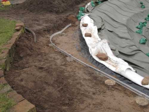

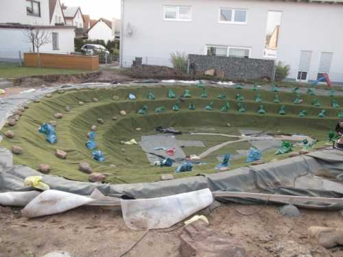

21 März 2015 19:42 - 22 März 2015 06:22 #20032

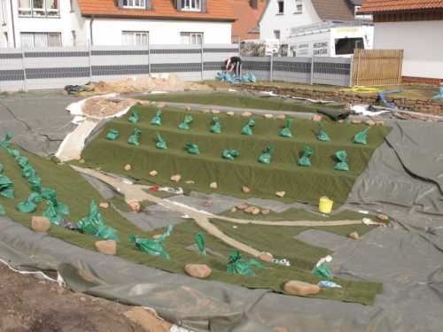

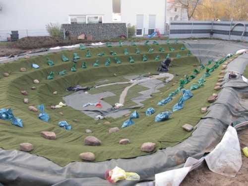

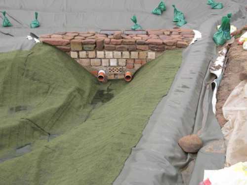

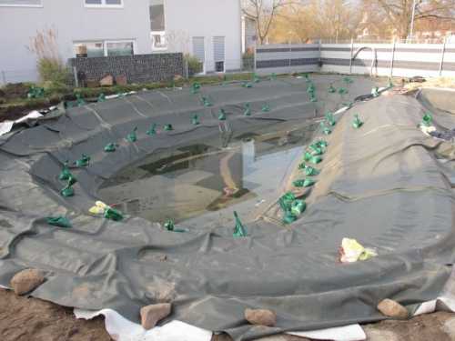

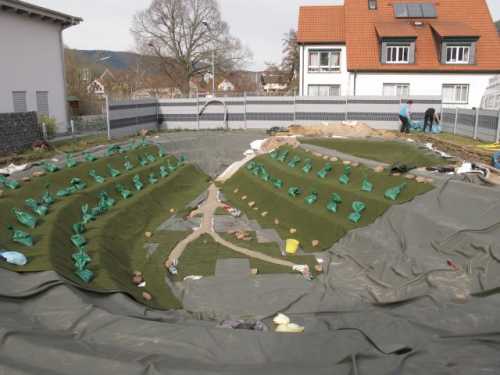

Guten Abend,
Bin mit der Verbundmatte immer noch nicht fertig!
Wenn ich Zeit habe ist schlechtes Wetter, wenn ich
Arbeiten muß scheint die Sonne.
Stelle wieder einige Bilder vom Teichbau ein.
Von Nov. bis jetzt hab ich ca.3o m3 Wasser
aus dem Teich gepumpt.
Erste Übungen mit Verbundmatte im
Filterteich.
Uferrand-Profil insgesamt 55 m
In der Biegung wird später einer der
beiden Quelleinläufe gebaut.
Die Beton-Fundamente sind für einen
Steg vorgesehen. Der Steg wird ca.12m
lang und verläuft entlang der Kurve
des Teiches.
Wünsche mir und euch wärmeres Wetter
Salamander
