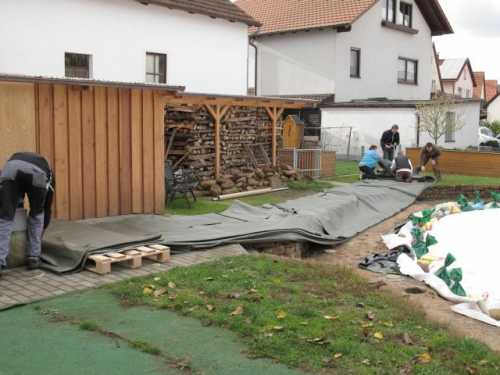

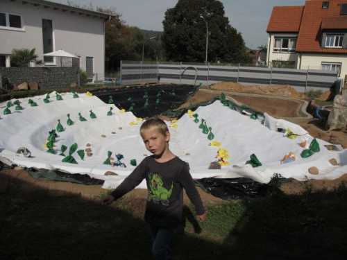

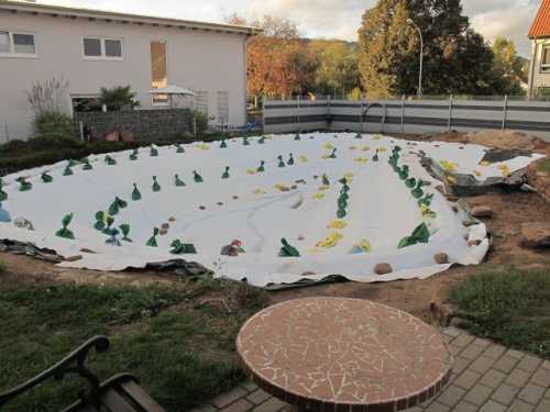

Vlies komplett eingebracht mit Heissluftfön verschweißt

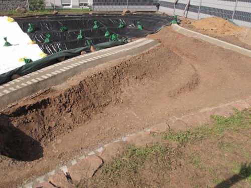

Modelieren der Terrasen im Filtergraben mit Schwemmsand

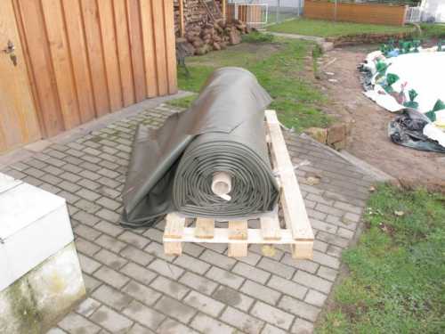

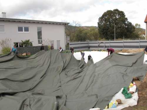

Sie ist da! 300 qm

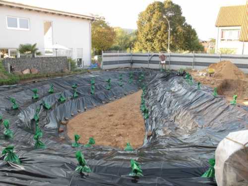

Es geht los!
Und so geht es weiter!
Und weiter

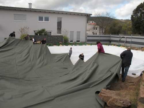

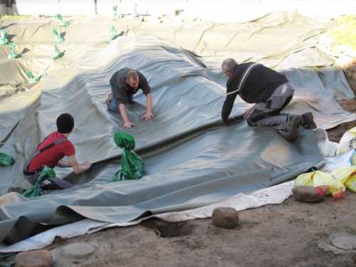

Glätten der Falten
Die nächsten Bilder!
Sie ist da! 300 qm
Es geht los!
Und weiter
Glätten der Falten

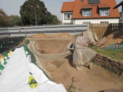

Filtergraben
Einbau Vlies 900 mit übernächster Generation
Filtergraben mit breiterem Wall zum ST zum besseren begehen
Sicherung der Grube,Boden offengelassen dass das Wasser ablaufen kann

Filtergraben
