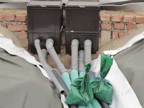

Guten Morgen

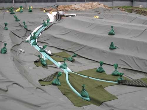

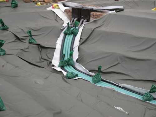

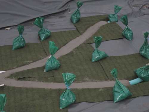

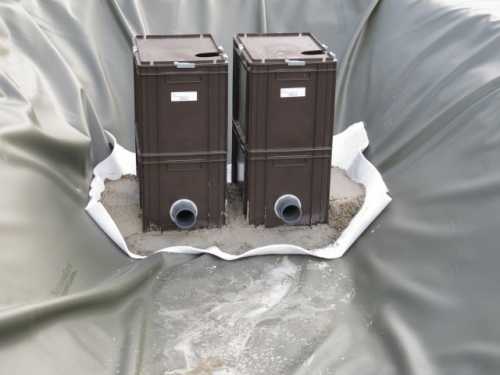

Ein paar Bilder der Saugrohre und deren Vermörtelung.
Solltet ihr Fehler entdecken dann korigiert mich. Noch
kann ich Änderungen vornehmen.
46 m Saugrohr
War bei 2°ziemlich zäh
Totalansicht
Bodenabläufe werden aus Edelstahlrahmen mit
Lochblechabdeckung 100cm x 30cm
Beim einmauern der ZST wurde ich endlich
meine alten Steine los
Der 5. Bodenablauf befindet sich links vom
Bildrand
ZST hab ich einbetoniert wird noch mit
Sandstein-Findlingen verkleidet
einen schönen Tag noch
Salamander

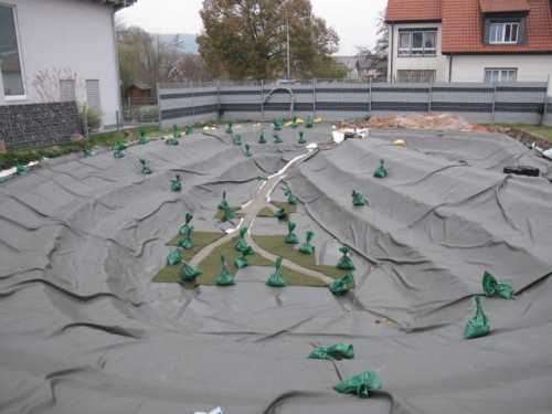

Das Wetter war heute zum Glück nicht gannz so schlecht
wie angekündigt. Es hat zwar den ganzen tag genieselt
nass wurde man aber nicht.
Habe heute das flexible Alu - Uferband montiert.
Möchte jeden darauf hinweisen so einfach wie es
im NG Video dargestellt wird ist es nicht.
Das Abrollen des 7m langen Uferbands erfordert
starken Kraftaufwand und ist eigentlich nur mit
2 Personen machbar.
Entgegen der Anweisung im Video habe ich die Erdspieße
zuerst gesetzt, da bei vielen Bögen im Uferverlauf
Spannungen auftreten die beim einbetonieren mit
frischem Beton nur schwierig zu händeln sind.
Bei geradem oder fast geradem Uferverlauf befestigt
man die Erdspieße am Besten gleich wie im Video an
der Schiene und betoniert sie komplett ein.
Das gerade Biegen und Anpassen an den Uferverlauf ist
auch nicht unbedingt das einfachste. Trotzdem halte ich
das Uferband für eine gute Sache. Man ereicht eine sauberen
Teichabschluß und eine funktionierende Kapillarsperre die
auch noch gut aussieht.
Hoffe mein Beitrag ist für alle die diese Arbeit noch vor
sich haben von Nutzen.
Brauche nächsten Samstag gutes Wetter damit ich endlich
mit der Verbundmatte fertig werde. Drückt mir die Daumen.
Bis demnächst Salamander

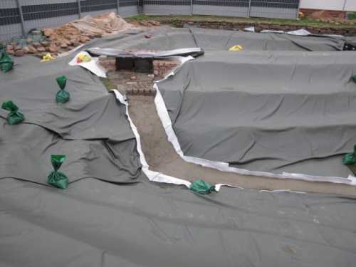

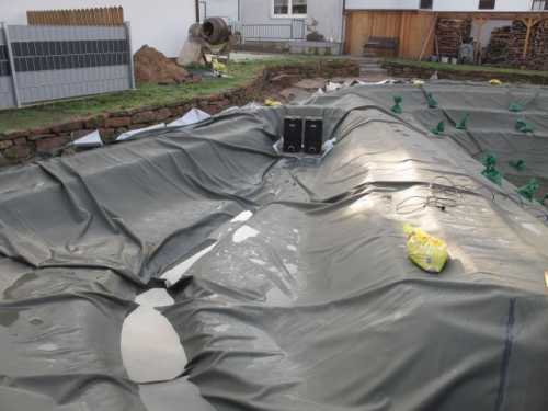

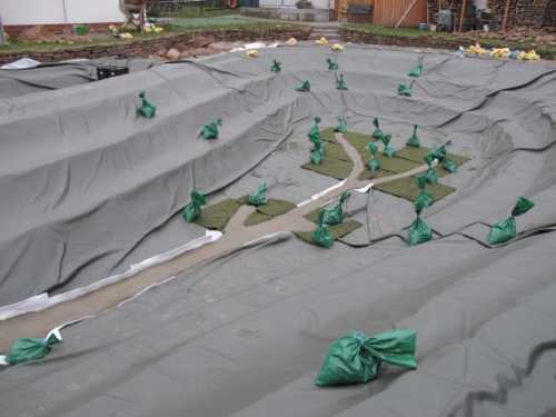

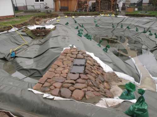

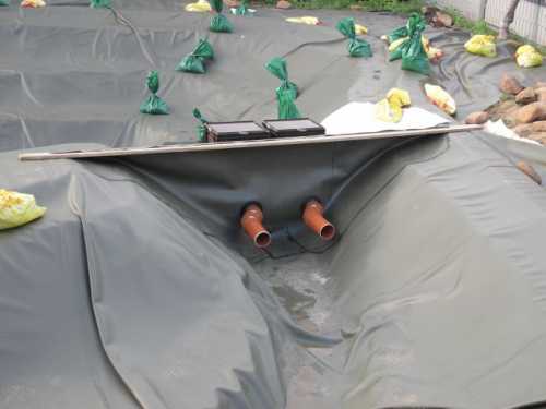

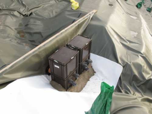

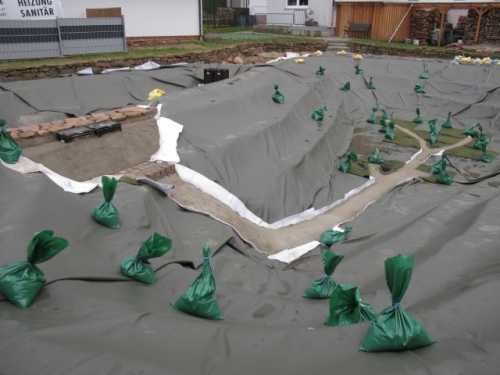

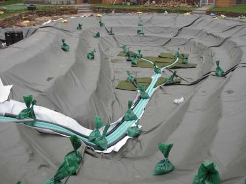

Wollte morgen eigentlich Verbundmatte verlegen aber laut Wetterbericht kann ich das vergessen!
Aber es gibt auch noch Arbeit an der Filteranlage im Trockenen!

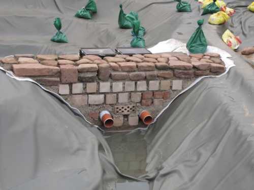

Anbei einige Bilder vom Teichbau.
Eingeklebte Dammtrennfolie Filtergabenseite
Interne Pumpenschächte am Ende des Filtergraben
ZST vom ST gesehen
Filtergraben
Vermauern der Trennfolie FG Seite
Verrohrung der Bodenabsaugungen
Links Sklmmeranschluß dann 5x Bodenabsaugung
ST Seite fertig vermauert begehbar
bis demnächst Salamander
