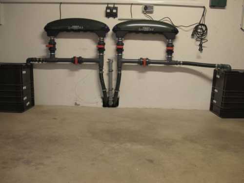

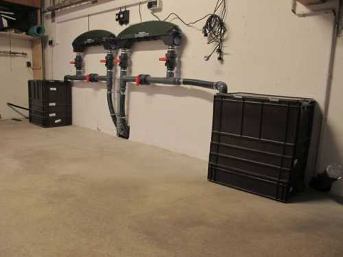

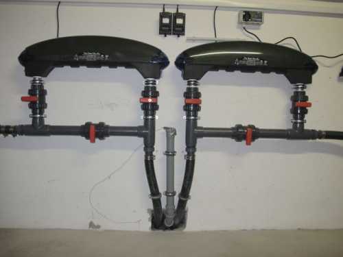

wie in einem älteren Beitrag bereits erwähnt, sind bei
mir Standartfilter, UV Anlage, Wasserpegelschalter und
NG-GC 2 in der Garage untergebracht.
Wie ihr auf den Bildern sehen werdet, habe ich
die Winterbrücke und UV -Anlage mit GF - Rohr
50 mm gebaut.
Beim Betrieb ohne UV-Anlage muß ich kurz die Pumpe
abschalten, dadurch läuft die UV- Anlage leer.
Anschließend schließe ich die beiden Kugelhähne
und öffne die Kurzschlußstrecke. Pumpe einschalten
fertig.
An den Kugelhähnen sind beidseitig Verschraubungen,
die UV-Anlage ist so in 2 min. demontiert.
Das HT Rohr in der Mitte ist als Leerrohr für
die Kabel der Sensoren der Trockenlaufsicherung
und Kabeln vom Trafo zu Pumpe
vorgesehen.
Die Ablaufrohre der beiden Filter gehen rechts
und links von den Filtern durch die Außenwand
ins Erdreich zu den späteren Qelleinläufen.
Ach ja! Das AUTO passt auch noch
gut rein. :woohoo: :woohoo: :woohoo:
