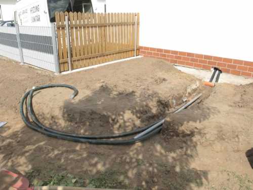

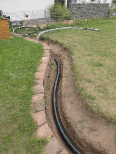

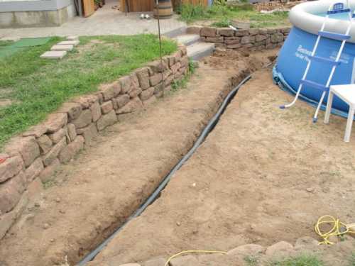

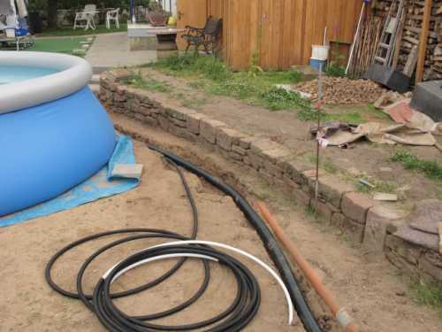

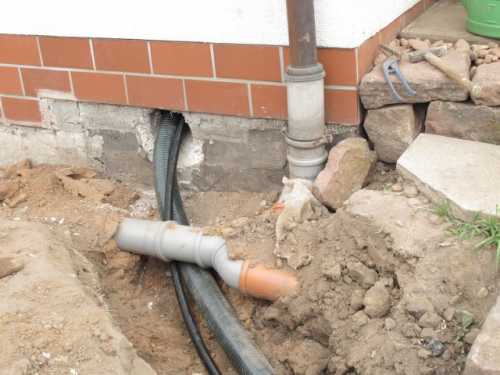

stelle heute einige Bilder von der Verlegung der
Leitungen von Pumpe zu Filter ein.
Die 75er Leitung geht vom Filter zum späteren
Quelleinlauf.
Diese Arbeiten habe ich im Frühsommer letzten Jahres
bereits vorm eigentlichen Beginn des Teichbaus aus-
geführt.
diese Leitung kommt vom Filter und geht zum
späteren Quelleinlauf ca. 25 m
alles per Hand gegraben :huh:
rechts im Bild (blau) mein alter ST
habe eine Wasserleitung mitverlegt von
Zisterne zum Hochbeet
am Ende des Schlauchs soll einmal der Quelleinlauf
gebaut werden
die beiden 50er Leitungen gehen zum Filter
und UV-Anlage. Die Schlauchenden werden
später an den internen Pumpenschächten
angeschlossen.
Gruß bei 14°C und dass um 21:30
Salamander
