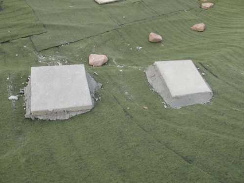

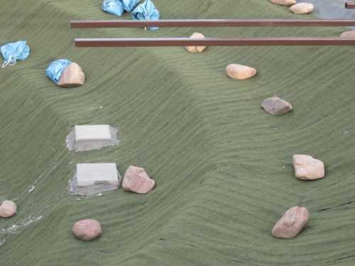

10 Apr. 2015 18:46 #20174
habe heute 2 Betonplatten 30 x 30 x 4 cm als Unterlage
für die Stütze des Stegs, an dem die Badeleiter befestigt werden soll in einem Mörtelbett auf die Verbundmatte gesetzt.
Habe auch nochmal Vlies 900 untergelegt.
Mußte mit den Platten so weit an die Kante der Stufe, um mit der Leiter über die untere Stufe zukommen.
Im gefüllten Zustand sollte das Wasser genug Gegendruck
in dieser Tiefe erzeugen. Hoffe das ganze hält.
Sprungorgien sollen auf dem Steg ja nicht stattfinden.
