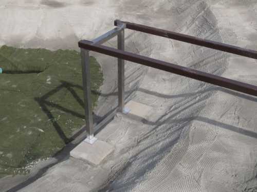

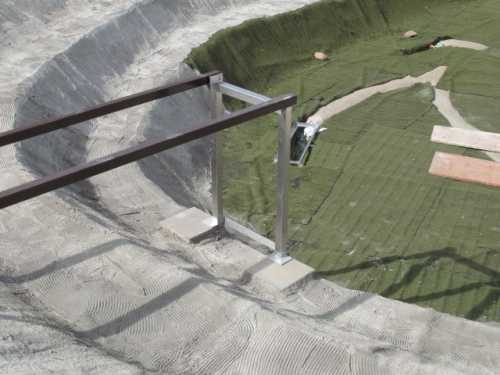

Hallo Salamander,
diese Konstruktion bitte überdenken. Ich habe eine ähnliche Bauweise (senkrechte Stützhölzer für den Steg fest verankert im Teich) wieder zurückgebaut. Weil \"fest verankert\" war nur bis zum Winter. Die Bewegungen der Eisplatte auf dem Teich leiten derart starke Kräfte auf die Stützen weiter, dass Verankerungen auf dem Teichboden einfach wegreissen. Und auf deinen Bildern erkennbar - du wirst eine grosse Eisplatte haben.
Wenn Stützen im Teich dann versuche die irgendwie fexibel zu bekommen evtl. Edelstahlfedern o.ä. Ich wollte mein Wasser nicht mehr ablassen, habe mich gegen Hilfskonstruktionen und für einen freitragenden Steg entschieden, welcher ohne Stützen in den Teich reinragt.
Ich glaube NG hatte einen ähnlichen Hinweis beim Stegbau beschrieben - ich dachte wird schon gehen .... ging bei mir nicht.

14 Apr. 2015 18:55 #20218 von salamander
Guten Abend,
Habe mir eine Edelstahlstütze für meinen Steg anfertigen lassen. Momentan steht sie noch provisorisch auf den Betonplatten. Werde sie noch bis zur Plattenmitte zurück schieben damit der Druck die Terrasse nicht herunter drückt.
Die Edelstahlplatten an den Stützen werde ich mit wasserfestem
Konstruktionskleber mit den Betonplatten verkleben.
Oben werde ich Stütze und Träger verschrauben.
