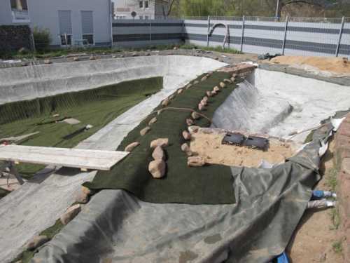

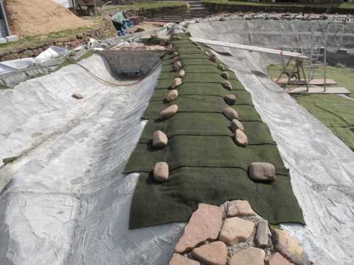

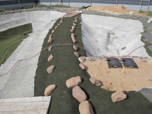

Die ersten 2 Bilder sind aus Richtung der obenliegenden Matte fotografiert. Das 3. Bild ist aus der Gegenrichtung gemacht. Also genau auf die Mattenkante.
Wenn die Ufermatte eingesandet und bepflanzt ist, glaube ich nicht das es noch großartig auffällt.
was macht der Teichbau?

Das würde mich auch interessieren. Ich denke, daß die Ufermatte zwar zuwächst, aber man den Übergang trotzdem deutlich sieht.

Hallo Salamander,
schaut ja schon gut aus!
Aber was mir aufgefallen ist, ist das man die Überlappungen bei der Ufermatte extrem sieht! Ist das nur am Bild so oder auch wenn man es in Natura sieht?

Guten Abend,
Auf anraten von Martin (Wasserratten) werde ich die Ufermatte gleich mit einmörteln. Seine Argumente leuchten mir ein. Am Sonntag habe ich bei dem tollen Wetter damit begonnen die Ufermatte anzubringen.
Werde die Ufermatte rechts und links mit Bauschaum ankleben und einschlämmen bevor ich vermörtle.
