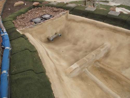

26 Apr. 2015 17:12 - 26 Apr. 2015 17:13 #20429
Nur wegen Farbdifferenzen brauchst Du im FT nichts nacharbeiten. Da kommt noch Sand, Pflanzen rein und der Biofilm auf dem bisschen sichtbaren Beton macht den letzten Anstrich.
Hast Du die Betonoberfläche mit einem Quast/groben Pinsel am Ende strukturiert?
Das macht eine schöne, rutschfeste Oberfläche die am Ende auch sehr nach natürlichen Sand aussieht.
Im ST aber nur die Fächen damit strukturieren, wo man langläuft und es rutschfest haben möchte.
Wegen der Optik von der Ufermatte runter bis auf die erste Stufe- Struktur.
Dann Schräge runter zur 2. Stufe glatt.
2. Stufe Trittfläche- Struktur
Den Rest mit der Glättkelle abziehen.
Stößt Du beim Schwimmen an den Beton, ist er mit Struktur wie ein Reibeisen und somit nicht hautfreundlich. :laugh:

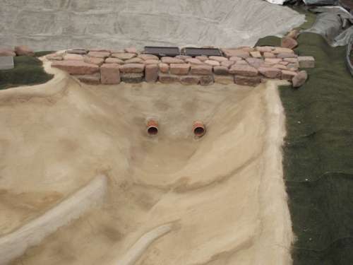

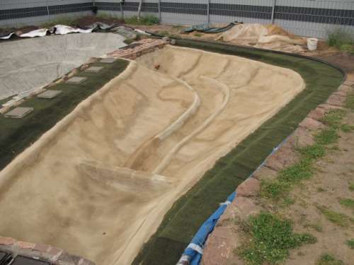

26 Apr. 2015 16:53 #20428
Hier ein paar Bilder der Vermörtelung des Filtergraben.
Der Filtergraben war mein Übungsprojekt für den Schwimmteich.
An den Ansatzstellen wurde durch das Verpinseln die Farbe ausgewaschen. Obwohl es im FG eigentlich egal wäre werde ich hier nochmal nacharbeiten.
Hier werden 4 Vorfilter 1 m lang eingebaut die Verrohrung der beiden Pumpenschächte ist miteinander verbunden. Bis Oberkante vordere Abmauerung wird grober Kies aufgefüllt.
Die Sandsteine werden noch verfugt, momentan fehlt dazu aber die Motivation.

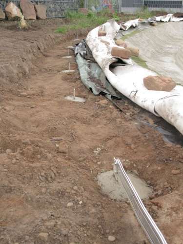

26 Apr. 2015 08:35 #20418
Hallo Norbert
Danke für den Hinweis!
Habe insgesamt 54 m Uferband und relativ große Radien, da ich meistens alleine am Arbeiten bin hat sich diese Methode bei mir bewährt. Die Erdspieße an den Verbindungstellen stetze ich immer erst wenn ich das vorherige Band montiert habe.
26 Apr. 2015 07:57 #20415
von Norbert
Norbert antwortete auf Salamanders Teichbau
Ich grüße ...
... und möchte anmerken, dass das unnötig kompliziert wird. Man kann die Erdanker besser vorher an das Uferband schrauben, dann die Löcher passend ausheben und die Gesamtkonstruktion einbauen. Es wird den meisten so kaum gelingen, die Erdanker richtig auszurichten und genau die Verbindungsstelle zwischen zwei Profilstücken zu treffen.
Siehe auch die Montage im Video.
Norbert
Norbert

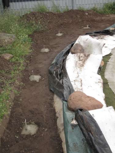

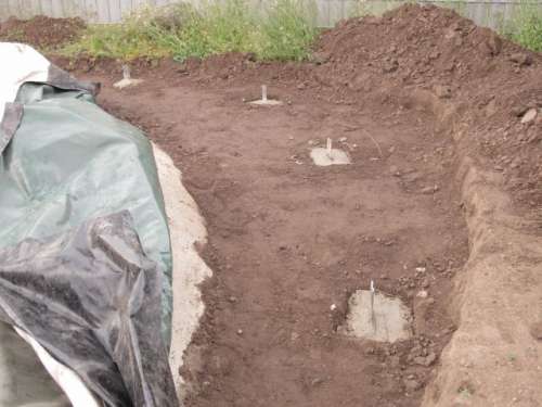

25 Apr. 2015 19:32 #20408
Die letzten Erdspieße des Uferrandprofil sind einbetoniert.
54 Löcher gegraben und Spieße einbetoniert alles schön mit Wasserwaage.
Sehr motivierende Arbeit!
