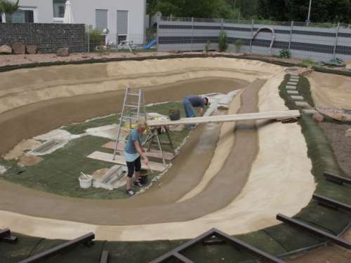

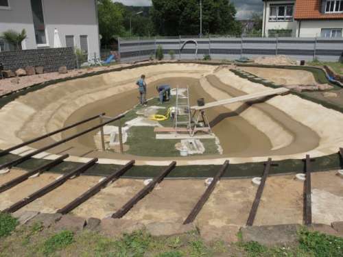

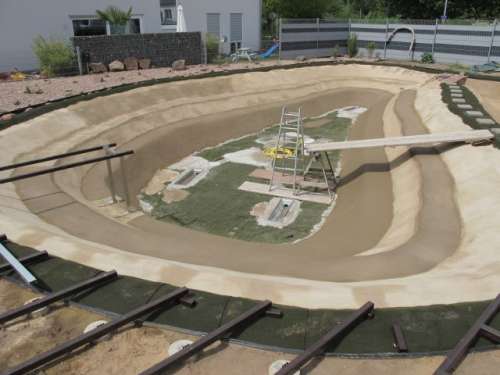

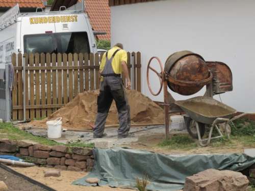

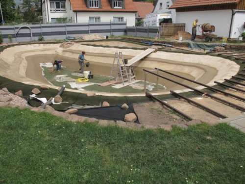

09 Mai 2015 18:21 #20534
hier die angekündigten Bilder vom Mörteln.
Das Wetter war heute zum Glück ideal zum Mörteln.
Beim Mörteln
Sandrest von ehemals 12 Tonnen und der Boden fehlt noch.
Totale
Geschafft
Man sieht die unterschiedlichen Trocknungsgrade.
Am Montag gehts mit dem Boden weiter.
Beim Mörteln
Totale
Geschafft
