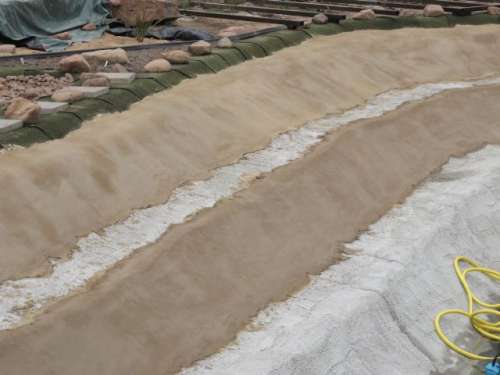

Das sieht wirklich toll aus. Ist der graue Belag die erste Mörtelschicht?
Ich habe mir eine Estrichmaschine geborgt!
Ich werde die -10cm Stufe nicht einmörtelm, gkaub ich! Das bei dir sieht aber sehr schön aus. Ich dachte man soll nicht so weit rauf mörteln?

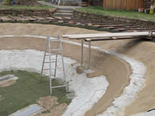

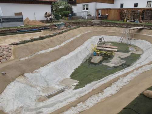

gestern haben wir damit begonnen den Schwimmteich zu vermörteln. Mit dem Wetter hatten wir sehr großes Glück, nicht zu heiß nicht zu kalt und kein Regen.
Begonnen haben wir mit der -10 cm Terasse und den Schrägen, durchnittlich haben wir 3 -4 cm aufgetragen.
Auf der -60 cm und -90cm Terasse werden dann 4 - 5 cm draufkommen.
Wir arbeiteten mit 3 Leuten:
1 Mann am Mischer
1 Mann Eimer tragen
1 Mann Mörtel auftragen
Bis jetzt 27 Mischungen.
Der mit den Eimern hatte die schwerste Arbeit.
Nächsten Freitag solls weitergehen.
1 Mann am Mischer
1 Mann Eimer tragen

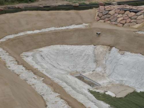

Wir hatten die letzten Tage mehrere Regenschauer, es hat sich schon jetzt eine milchige Kalkbrühe auf dem Grund des ST abgesetzt.
Werde den Teich nach dem fertigen Vermörteln gründlich spülen und die Kalkbrühe immer wieder abpumpen.
Durch den Beitrag von Jens /PH Wert immer noch zu hoch/und anraten von \"Becker\" werde ich den Filtergraben erst nächsten Frühling bei entsprechendem PH - Wert bepflanzen.
Verspreche mir so einen Pflanzenausfall zu vermeiden.
