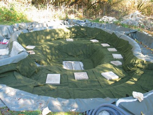

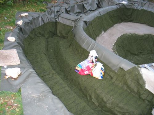

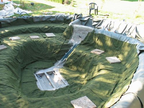

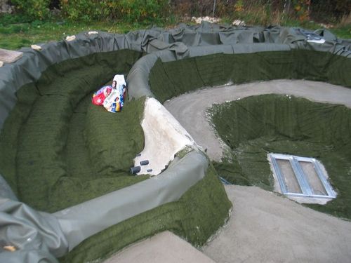

Bei uns hat es schon Frost. Tagsüber war es warm. Das heißt ich muß die Arbeit gut aufteilen. Morgens werde ich betonieren und mittags Matten verlegen. Dann kann der Beton abbinden und die Folie ist trocken und weich.
Da ich deshalb nicth alles auf einmal betonieren kann, haben wir mal den Boden beschwert. Nun kann nix mehr abrutschen.

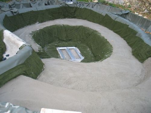

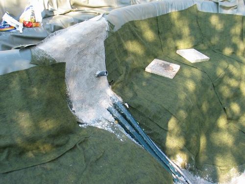

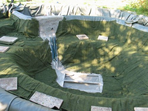

Die Sedimentfalle mußte ich auch noch etwas absägen. Trotz Verschalung hat es um 2mm nicht gepaßt. Den Schacht der Sedimentfalle habe ich gleich nur mit einer Rinne aufgefüllt. Nun kann das Sement gut aufgewirbelt werden und abfließen, da kein toter Winkel mehr.
Morgen kommt die komplette 1. Schicht im Hauptteich und Filtergraben.

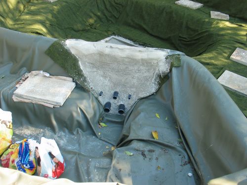

Langsam grünt es im Teich.
Beim Dammvermbudeln ist mir leider ein Fehler passiert. Die Rohr habe ich nicht horizontal ausgerichtet. Zugschieber passen noch hin. Im Rohr wird vermutlich ein Höhepunkt von 1-2 cm sein. Ich hoffe, daß saugt trotzdem gut. Und am Rohrausgang sammelt sich hoffentlich kein Schlick. Hab nun aber kein Bock mehr, den Damm abzureißen.

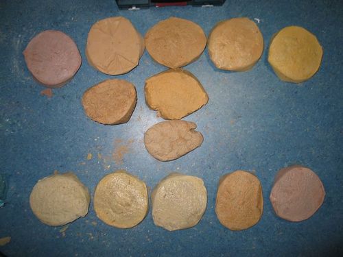

Betonfarben habe ich getestet.
1. Reihe:
Rheinsand mit Zement 3:1, Sättigung 5%
von links nach rechts:
braun - gelb 1:0
braun - gelb 1:1
braun - gelb 1:2
braun - gelb 1:3
braun - gelb 0:1
2.+3. Reihe
Morainesand mit Zement 3:1
braun - gelb 1:1 Sättigung 5%
braun - gelb 1:2 Sättigung ca. 7%
braun - gelb 1:2 Sättigung ca. 2,5%
4. Reihe
Morainesand mit Zement 3:1, Sättigung 5%
gelb - weiß 1:1
gelb - weiß 1:2
gelb - weiß 1:3-4
braun - gelb - weiß 1:2:1
braun - weiß 1:2
Am besten gefällt mir die Msichung gelb-weiß 1:1. Ich nehme aber Rheinsand, der ist schon etwas gelblicher. Schön ist, daß die Farben sich nicht verändert haben. So wie es im Mischer war, ist es immer noch.
Trasszement wird bei mir übrigends braun/weißlich. Der normale Zement bläulich.
