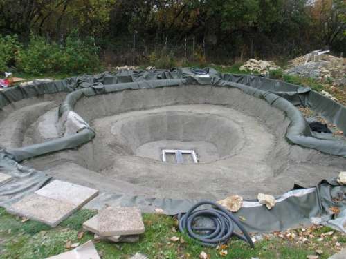

ThorstenC antwortete auf Teichbau auf der Schwäbischen Alb
Ist das die erste Schicht der Vermörtelung?
Es wäre gut gewesen die Ufermatten über die Wälle zu legen und gleich etwas mit Beton festzumörteln. Nur so 3cm der Ufermatte.
Kannst Du ja noch machen, bevor die 2. Schicht des eingefärbten Beton raufkommt.....
Die Folie in den Ufergräben kann man mit einem thermisch verfestigten Vliess vor Pflanzenwurzeln schützen.
Vliess und Ufermatten habe ich immer mit etwas Sikaflex 221 fixiert.
Bei den Pflanzen im Ufergraben kann ich nur vor Schilf und auch schmalblättrigem Kalmus warnen.
Das wuchert extrem mit langen Wurzeln.
Schilf etc. durchstösst auch locker die Folien- speziell in den Falten.
Viel Spaß beim Endspurt.

Kaum ist der Teich grün, schon wieder Beton drauf:
Beim nächsten Teich lasse ich mir eine Edelstahlwanne gießen. :silly:
Morgen verlege ich die restlichen Matten, damit ich noch nachbestellen kann. Aber für Hauptteich und Filtergraben sollte es reichen. Dann kann ich Do diese beiden Bereiche endlich fertigstellen.
