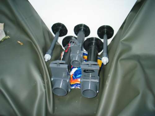

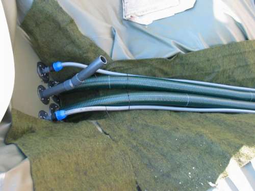

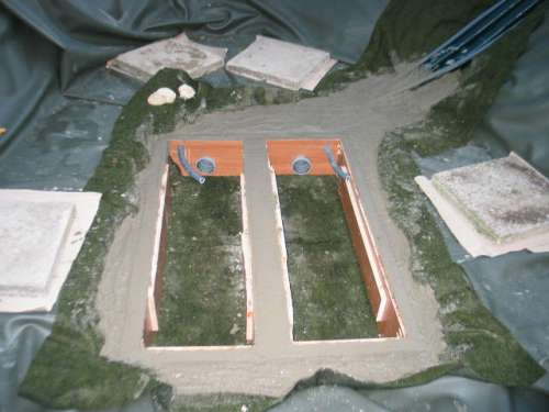

Sieht sehr gut aus.
Auch die Anschlüsse der Spülleitung sind schön gelöst.
Beim Mörteln im Bereich der Trennfolie wirds etwas eng werden.

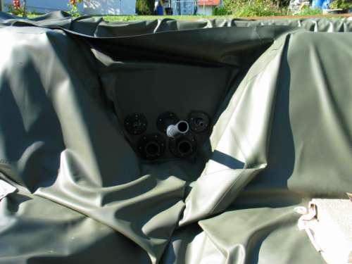

Jetzt gings weider. Naja, grob habt ihr mal den Überblick über den aktuellen Stand.
Den Durchbruch habe ich mit einer 5mm Hartschaum-PVC-Platte verstärkt. Dann wackelt nix beim einmauern. Ich habe die Folie auf diese mit K1-Kleber verklebt. Kann ich aber nicht empfehlen. Die Folie löste sich wieder. Ist aber trotzdem dicht, da die Flansche alles schön zusammen drücken.
PVC-Kleben hat mir richtig Spaß gemacht. Endlich mal was, was auf Anhieb geklappt hat. Für die Spülleitungen habe ich mich nun für die PVC-Flexschläuche entschieden. Die sind ordenlich robust und mittels Klemmfitting zu befestigen.
