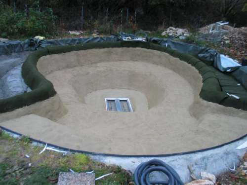

Mit der Farbe sind wir sehr zufrieden. Mein Sohn hat gleich das Vorbild des Baggersees erkannt, an dem wir regelmäßig waren.

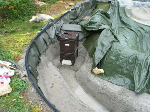

Skimmerleitung ist bei mir nur 50mm. Ich habe heute alles eingeklebt. Falls doch mal was kaputt geht, wechsle ich auf eine flexible Muffe. Das ist eine sehr gute Idee. Auf die Spülleitungen habe ich mal provisorisch die Gardenaanschlüsse geschraubt. Mal schauen was da nächstes Jahr so drankommt.
Pumpenschacht ist auch installiert. Das 1m Ansaugrohr paß perfekt in die Rinne.

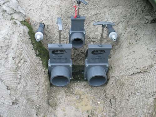

Wenn Du 75mm Schieber an 75mm Saugleitungen hast, dann bist Du besser dran als andere mit 50mm.....
Das finde ich Klasse!!
Auch mit 100 mm Leitung und 75mm Schieber ist alles gut....
Hauptsache ein Frosch passt durch
und du gehst zu dem Skimmer auch mit 75mm.
Gerade am Skimmer tauchen bei mir die Frösche ab und zu mal in den Rohren ab und sitzen in der Filteranlage.
Dann gehst Du also vom Teich zum Filterteich mit Flanschen durch.
Es gibt in der PVC Welt auch flexible Gummimuffen in allen Grö.
In den Flansch zum Filtedteich hin ein kurzes Stück 75mm PVC Rohr einkleben und in dem Schieber ebenso.
Die Rohrenden dann mit der Flexmufffe verbinden.
Die hat aussen nur Edelstahlspannbänder.
Lässt sich leicht lösen und den Schieber im trockenen warten.

Nicht an den Pumpenschacht. Die Schieber kommen noch an den Dammdurchbruch. Sie werden festgeklebt. Die Schieber selbst kann man zerlegen. Eine spätere Reparatur oder Tausch der Gummi ist also noch drin.
Die Durchmesser sind 75mm. Ich weiß, dass dich das nicht begeistert.
pro Sedimentfalle sollte das aber passen.
Wir hatten zum Glück keinen Frost heute Nacht.

Das mit den Falten kenne ich gut.
Ich habe die alle mit Sikaflex fixiert und mit Sandsäcken beschwert. Dann blieben sie platt.
Ansonsten sieht die Schüssel gut aus.
Was für Schieber baust Du an den Pumpensammler und mit welchen Schlauchdurchmesser gehst Du ran?
Es gibt ja in der
pvc-Welt
auch Schieber und Rohre aus PVC in allen Größen. .....die miteinander verklebbar sind.
Und Schieber muss man später auch im Ernstfall mal ausbauen können.

Ja, das war die 1. Schicht. Mit dieser direkt die Ufermatte fest mörteln wäre eher nicht gegangen, da ich viiiiiiiele Falten drunter habe und die Matte nie hätte dran drücken können.
Sikaflex würde ich nächstes Mal nehmen. Aber mir rennt die Zeit davon und ich kann nicht 24h warten, bis das hält. Die Falten müßte man auch alle erstmal hatlen, bis der Kleber anzieht. Bei 1 Mio Falten... :whistle:
Ich habe es mit PU-Schaum gelöst. Mit dem habe ich noch nie gearbeitet. Ich bin aber begeistert. Nur mit der Ausdehnung habe ich nicht gerechnet. Teilweise hat es die Ufermatte doll weggedrückt. Aber das habe ich mit der nächsten Schicht Mörtel gelöst:
Die Farbe ist Titanweiß - Maisgelb 1:1. Wir haben alles mit einer Bürste bearbeitet. Das Glattziehen, was wir mit den Wänden vorhatten, gelingt uns nie gescheit. So gefällt es uns auch besser. Sieht nun alles nach Sand aus.
Gerade wegen den Falten mußte ich großzügig Ufermatte legen. Die mußte ich nun nachbestellen. Vielleicht habe ich Glück und sie kommt Fr, dann kann ich meinen Urlaub voll auskosten und Sa den Rest machen. Ansonsten ruhe ich aus und der Rest ist ein Klacks.
Auf jeden Fall werden morgen noch der Pumpenschacht installiert und die Zugschieber drangeklebt.
