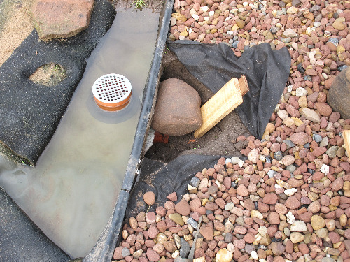

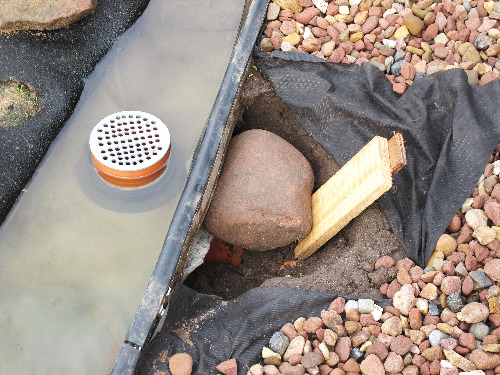

05 Juni 2017 17:52 - 05 Juni 2017 17:53 #25395
von MuTiger
MuTiger antwortete auf Teichbau von Heiko
Weiß natürlich nicht wie viel platz du hast und wie es mit deinem gelände aussieht.
Ich habe keinen künstlichen überlauf eingebaut.... sondern einfach an einer ecke des filtergrabens das randprofil um 4-5 cm tiefer gesetzt.... also auf dem max wasserstand.
Wenn es regnet, letztes jahr hatten wir wirklich genug, dann rinnt dort das wasser raus.
Ich habe natürlich hinten in der wiese genug platz wo das wasser versickern kann...
war echt einfach und funktioniert einwandefrei.
Lg aus österreich
Lg aus österreich

05 Juni 2017 12:01 - 05 Juni 2017 12:02 #25392
salamander antwortete auf Teichbau von Heiko
Ich weiss nicht ob der so geeignet ist, ich habe mir selbst mit einem 110 er Klebeflansch einen Überlauf gebaut. oben ein Stück Rohr mit Muffe eingeglebt und unter der Folie an 110er KG - Rohr angeschlossen.
Der Flansch darf ja nicht ganz unten sitzen sonst läuft der Ufergraben leer.

05 Juni 2017 11:05 #25391
von HeikoG
Viele Grüße aus Berlin
Heiko
HeikoG antwortete auf Teichbau von Heiko
Hallo Roland,
es ist der "Ablauf 70 mm senkrecht" aus dem NG shop. Wurde mir empfohlen für den Teichüberlauf zum Einbau in den Ufergraben.
Link:
www.naturagart.de/shop/Dachbegruenung/En...h&searchparam=ablauf
Link:
Heiko

04 Juni 2017 16:19 #25378
von HeikoG
Heiko
hat jemand Erfahrung mit dem Einbau des Überlaufs, der von NG angeboten wird. Ich leg mir gerade die Karten und komme nicht klar damit. Viellicht kannn Norbert helfen.
VG
Heiko
VG
Heiko
Heiko
