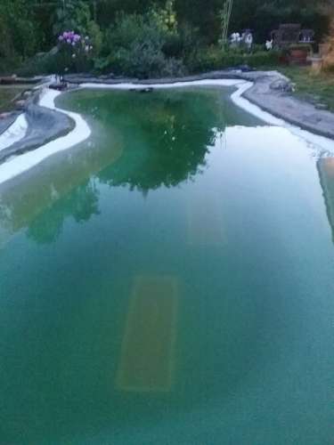

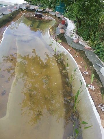

Mal ein Fotoupdate:
1. Pflanzen sind im FG
2. ST fast voll

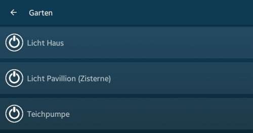

3. Homematic APP
4. ST voll - es fehlen noch ca. 10 cm.

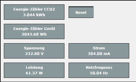

5. Screenshot vom Verbrauch der Pumpe
Der St bleibt erstmal so, da ich die UM dort noch einbauen muss. Meine Teichpunpe und die gesamte Beleuchtung im Garten und im Teich steuere ich über das Homematic-System (gibt es bei ELV). Coole Sache - das System misst die aktuellen Verbrauchsdaten. die kann ich auch speichern und - noch besser, mir eine Info geben lassen (Email), wenn der Verbrauch z.B. >75W ist. Hier mal ein Screenshot.
Hat jemand eine Idee wegen meines Schwimmskimmers?
VG
Heiko

3. Homematic APP

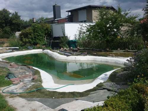

Stimmt. Es ist schon etwas mehr als 1 Jahr vorbei. Wenn ich die Planungs- und Diskussionsphase einrechne, dann beschäftigen wir uns etwas 6-7 Jahre damit.

Sieht doch schon super aus.
Auch im Filterteich gut gelöst mit der Beton-Aufkantung.
Viel Spaß beim Pflanzen setzen.
Ihr müsst darauf achten, dass die Unterwasserpflanzen nicht zu lange im Trockenen sind und pralle Sonne abbekommen...
Da habt ihr auch 1 Jahr lang mit Winterpause gebaut.
