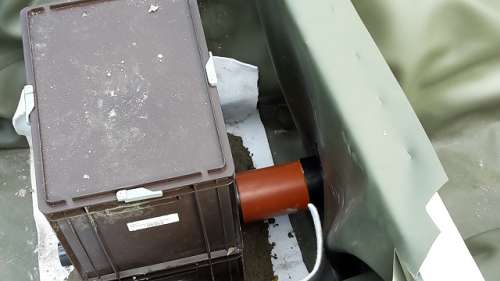

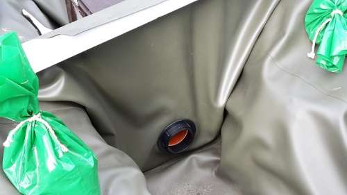

Hier noch ein Bild von dem auf der FG Seite eingeklebt en Rohr. Denke, das sieht ganz gut aus.
VG Heiko
VG Heiko

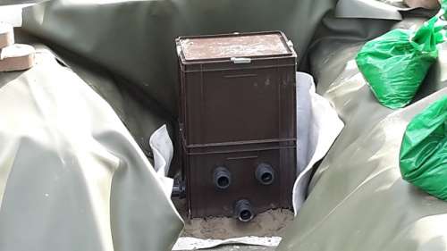

Hallo Heiko!
Das nimmt Gestalt an! :woohoo:
Bei dem Flansch in der Trennfolie sieht es so aus als wenn du nicht ganz in die Mitte kämst.
Mit einem oder 2 KG Bögen 15° kämst du wieder in die richtige Richtung.

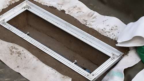

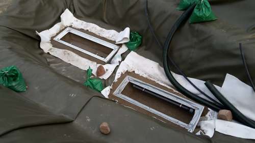

wir haben auch wieder einiges geschafft. Zum glück hatten meine lieben Nachbarn nichts dagegen, dass ich am gestrigen Feiertag den Mischer am Laufen hatte.
Auf dem einen Foto sieht man, dass ich reichlich Folie auf dem Damm zwischen ST und FG habe - dank an Salamander für den Tipp.
