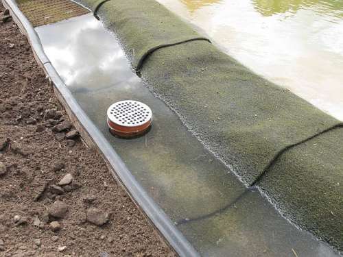

salamander antwortete auf Teichbau von Heiko
Hallo Heiko,
ich habe das ähnlich wie \"Kaktus 01\" gemacht. Allerdings habe ich das Rohr des Überlauf am Kanal angeschlossen.
Du hast ja noch alle Möglichkeiten.

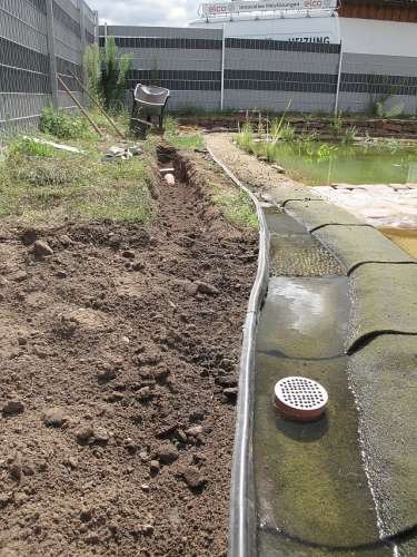

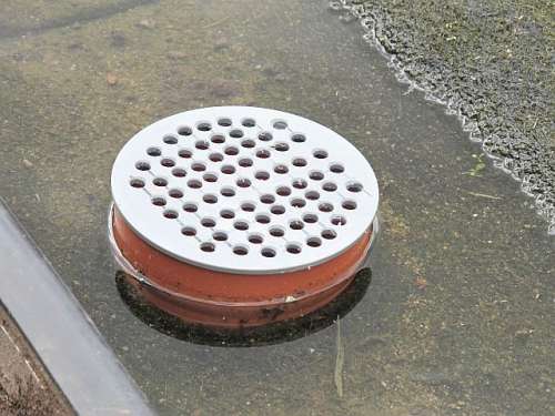

Kaktus01 antwortete auf Teichbau von Heiko
Hallo Heiko
Ich habe im Ufergraben einen Überlauf mit 100ér HT Rohr
mit einem entsprechendem Foliendurchbruch(verklebt und verschraubt) eingebaut. Den Überlauf habe ich dann in eine ca. 1x1x1 m Sickergrube mit groben Kies geführt.
Mit dem Überlauf kann man dann auch den Wasserspiegel sehr schön einstellen.
(Meine Bekannten haben bei Ihrem Teich keinen Überlauf, bei stärkerem Regen wird der umliegende Garten dan zum Sumpf)
Hallo Heiko,
das kann man schon machen!
Aber es kommt der Tag des großen Regens, dein Teich ist schon Randvoll und es fallen 70 Liter / m² in 2 Stunden, war alles schon da. :S
Du solltest dem überlaufenden Wasser wenigstens den Weg vorgeben wo es hinlaufen soll ohne Schaden anzurichten. :whistle:

HeikoG antwortete auf Teichbau von Heiko
mich beschäftigt aktuell die Frage, ob ein Überlauf denn erforderlich ist. Ich stelle mir vor, dass bei ebtsprechend starkem Regen das Wasser erstmal langsam ansteigt und dann an allen Stellen über den Uferwall schwappt, dann in den UG und schließlich nach draußen. Das sollte doch gleichmäßig ringsum erfolgen. Da ich ringsum überall Vegetation habe, stört mich das eigentlich nicht.
Denke ich da richtig?
VG
Heiko
