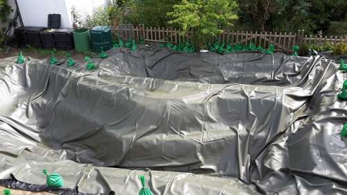

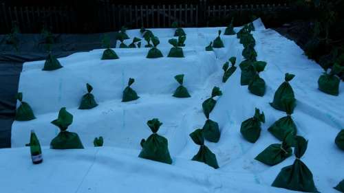

Habe mir deine Bilder angeschaut. Achte unbedingt darauf dass du die Folie am Wall zwischen FG. und ST. auf allen Stufen in den Kehlen sehr gut beschwerst.
Die Folie wird immer wieder versuchen hinab zu rutschen.Auch beim Verlegen der Verbundmatte ist das wichtig.

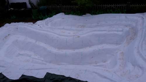

Hallo zusammen, mal ein update: Vlies ist verlegt, Folie gestern bis zur Dunkelheit auch erstmal reingelegt. Jetzt geht es an die Faltenlegerei.

Habe vorgestern 2 Paletten von NG bekommen. Am Sonntag wird Vlies verlegt, Dienstag abend wenn nichts dazwischen kommt, die Folie. Und dann ZST einbauen, VM und schließlich vermörteln. Habe meinen Kindern schon versprochen, dass wir Halloween anbaden...
