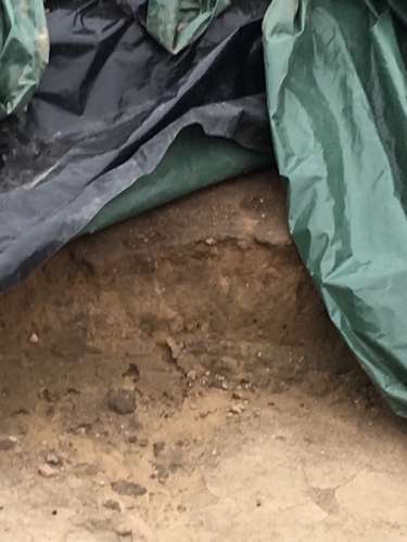

Hallo!
Dann wird dir nichts anderes übrig bleiben als die Stufen mit Magermörtel zu sichern. Den Boden nicht vermörteln, damit Regen- und Grundwasser wieder ablaufen kann.
Dann Vlies und Folie rein, und vermörteln. Sobald der Mörtel ausgehärtet ist und der Kalk abgespühlt ist befüllen, dann kann nichts mehr passieren.

Hallo Salamander,
sende mal ein Bild von der unteren Stufe. Es sind richtig die Kanten gebrochen, und auch abgesackt.
Der Teichboden hat auch nun risse (Lehmboden)
Ich hatte mich heute mal bei drei Kiesgruben erkundigt nach Lehmhaltigen Sand, kann mir keiner Anbieten.
Die Stufen müssen wohl abgestüzt werden
Und wieder neu aufgebaut werden
Aber wie Stütze ich Sie am besten ab ? nicht das dies andauernd von unten bricht, und einstürzt?

Hallo Twister!
Ich weiß zwar nicht wie es aussieht, aber was auch machbar ist, wäre die Stufen wieder einigermaßen in Form zu bringen und danach mit einem Magermörtel (1 Teil Zement, 7 Teile Kies oder Sand) das ganze zu fixieren.
Ein Bild wäre hilfreich.
