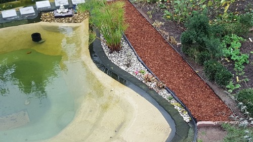

na ja, das geht schon trotzdem mit einem "Standskimmer". Ich hatte mir auch den Schwimmskimmer bestellt und dann aber die Schwimmkörper abmontiert. Er ist jetzt ein Standskimmer. Ich habe einfach an das 50er HT Rohr, wo du den Skimmerschlauch anschließen musst, weiter HT Rohre angebracht und ein Knie nach oben. Da drauf sitzt jetzt der Skimmer. Schlauch gibt es nicht mehr.
Vielleicht sieht man es auf dem Foto einigermaßen.

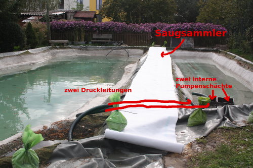

Hier ein Foto aus vergangenen Zeiten, da konnte ich am besten unsere Begebenheiten einzeichnen:
Eigentlich könnte ich den NG Standart Schwimmskimmer bestellen, wenn ich hier im Forum nicht so oft gelesen hätte, daß es sehr trickreich ist, diesen Skimmer zum Arbeiten zu bringen. Hat Jemand eine Idee für einen anderen Skimmer? Für einen Standskimmer ist es zu spät, denn an der Stelle, wo der Skimmer nötig ist, haben wir in 60 cm Tiefe keine waagerechte Fläche.
