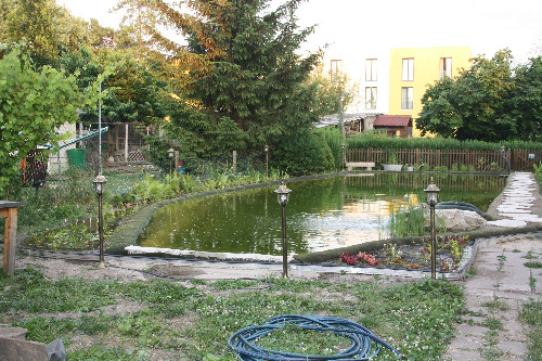

von mc.puy
Das Moorbeet befindet sich rechts und das Sumpfbeet links neben der Treppe. Die Cannas im Sumpfbeet habe ich vorgestern gepflanzt. Da sahen diese besser aus als heute. Ich hoffe, dass sich die Pflanzen wieder erholen und mit unserer kalk- und lehmhaltigen Erde zurecht kommen werden.
Ach ist das Wasser schön grün! Wie lange dauert es eigentlich, bis sich Fadenalgen bilden?
Die Quelle ist noch immer nicht vollendet und die Spülschläuche noch nicht gekürzt. Erfahrungsgemäß halten Provisorien ja am längsten und jetzt, wo die Pumpe läuft und wir baden gehen können, schwindet die Motivation merklich. Nein, ganz so ist es nicht. Aber ich fühle mich erleichtert, endlich werde ich mal nicht von Arbeit getrieben und endlich steht in meinem Kopf das Gedankenkarusell( Mach wir alles richtig? Habe ich an alles gedacht? mal still. Ich kann mich endlich in Ruhe hinsetzen und einfach dem Plätschern des Wassers lauschen. Meinem Mann geht es wohl auch so und ich habe das Gefühl, dass er nur noch zum Schlafen ins Haus kommt.
