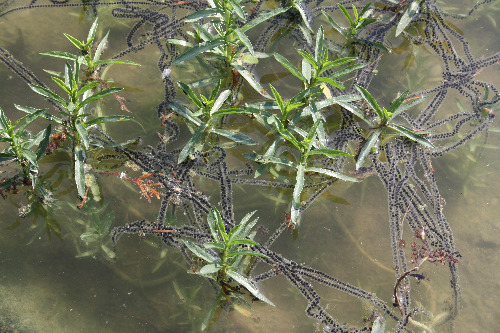

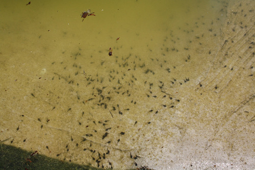

Zum Ankleben der Ufermatten im Schwimmteich und zum Bau der Quelle mussten wir den Wasserspiegel erneut senken. Da sich in unserem Schwimmteich seit vergangenen Herbst extrem kalkhaltiges Brunnenwasser befindet, hatte wir ohnehin vor, so viel wie möglich noch Wasser auszutauschen. Wir konnten den Wasserspiegel aufgrund des hohen Grundwassers nur bis auf 1 m senken. Nachdem die Ufermatten klebten und der Sockel der Quelle gemauert war, füllten wir Leitungswasser nach. Unser Leitungswasser hat eine Gesamthärte von 10 Grad und damit iwar eine große Senkung des Kalkgehaltes nicht zu erwarten. Während des Befüllens kam uns tatsächlich ein Wolkenbruch zuhilfe und damit landeten wir dann bei einer Gesamthärte von 16 Grad bei einem ph Wert von 7,5. Besser bekommen wir es nicht hin. Aber den Tieren scheint das egal zu sein. Es ist beeindruckend, wie sich die abendliche Geräuschkulisse in unserem Garten verändert hat. Es ist so lustig, die Frösche gleich an der Haustür quaken zu hören. Das etwas unangenehme " Grrgrrgrr" der Kröten haben wir hinter uns, die haben ihren Laich abgelegt und sind wieder fort.Über die Wechselkröte habe ich gelesen, das die Weibchen auf ihrer Wanderung auf ein Männchen treffen und es huckepack bis zum Laichgewässer schleppen. Dafür kann sich mein Mann so richtig begeistern.

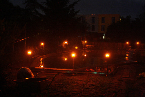

Mein Mann brachte die Lampen an, wir wollten keine Strahler und entschieden uns für das Disign antiker Straßenlaternen. Glücklicherweise haben wir einen Elektromeister und einen Elektriker in der Familie. Die Jungs installierten die Elektrik und wir können nun Licht und Pumpen per Fernbedienung schalten. In den Laternen befinden sich Glühlampen, die ein sehr warmes und flackerndes Licht erzeugen. Sieht wie ein echtes Feuer aus, seeeeehr romantisch.
