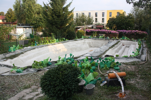

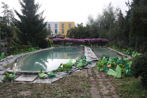

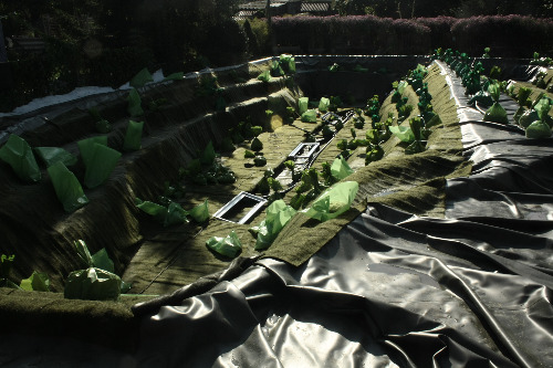

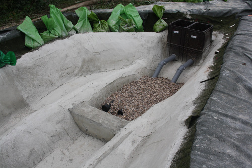

Hallo, erst einmal vielen Dank für Eure Empfehlungen und Ratschläge.
Roadrunner, Du hast Recht, wir hatten schwer zu kämpfen mit Schicht- und Grundwasser und haben diesbezüglich viel lernen können.
Wir haben zwei interne Pumpenschächte und der Naturagartberater rät davon ab, die beiden Druckschläuche zu vereinen. Nur zwei 50 iger Flansche bekomme ich nicht nebeneinander in die Rinne.
Einfach die Schläuche in die Rinne legen und zumörteln, widerstrebt mir. Wer kann schon sagen, wieviel Wasser sich tatsächlich durch die Verbundmatte quält und das System schwächt. Vielen Dank Mr. DD für den Hinweis. Wenn ich auf diese Methode zurückgreifen muß, werde ich, wie Bratfisch sagt, einen Damm aus K1 Kleber errichten.
Aber mir kam heute noch eine andere Idee: Ich schweiße einen Pflasterstein in Vließ ein und schiebe diesen auf der rechten Seite ( da müsste ich eigentlich die Folie noch hochheben können, ohne die Vermörtelung zu zerbrechen ), in die Rinne und versuche diesen mit einem Stock auf die linke Seite zu schieben. Wenn mir das gelingt, kann ich meine Schläuche so legen, wie ich es ursprünglich geplant hatte. Die Schläuche bekommen eine leichte Steigung zur Schwimmteichseite hin und ich muß nicht auf meine Quelle verzichten. Vielen Dank auch Osie und Salamander. Ihr habt mir alle helfen können. So bin ich beruhigter, weil ich durch Euch mehrere Wege zur Problemlösung finden konnte.
Und weil alle gerne Fotogucken, stelle ich ein paar ein.
