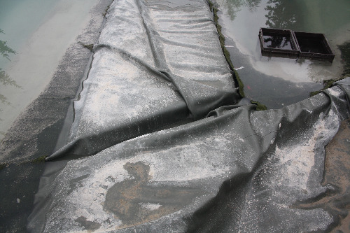

ich brauche dringend Hilfe. Mir ist da ein fataler Planungsfehler unterlaufen. Nur bemerkte ich es erst gestern, nachdem wir den Teich erstmalig bis zur gewünschten Höhe befüllten.
Zu meinem Problem ein Foto:
Rechts im Bild der Filtergraben mit zwei internen Pumpenschächten. Links im Bild der Schwimmteich. Zwischen Schwimmteich und Filtergraben geht ein Damm, der mit Ufermatten und Trittsteinen belegt werden soll. Zu sehen auf dem Foto auch mittig eine Rinne quer zum Damm. In diese Rinne wollte ich die Druckschläuche der beiden Pumpen versenken, damit der Weg über dem Damm eben ist und niemand über die Schläuche stolpert. Die Rinne ist 13 cm tief, weil ich die Druckschläuche mit geringer Steigung Richtung Schwimmteich einbringen wollte. Beim Befüllen wurde mir bewusst, das FG und ST dadurch in direkter Verbindung stehen. Meine Frage: Wenn ich die Rinne mit Verbundmatte auslege und die Schläuch mit Verbundmatte umhülle und das Ganze mit Trasszement auffülle, kann ich dann die Wassermenge, die durch die Verbundmatte sickern würde, einfach vernachlässigen, weil die Menge gering sein wird?
Für Plan B hätte ich die Möglichkeit, zwei Pflastersteine mit Vlies einzuwickeln und könnte diese rechts am Filtergraben unter der Folie rechts in die Rinne schieben und den entstandenen Höhenunterschied oberhalb der Folie, allerdings mit Gefälle richtung Schwimmteich ausgleichen. Das würde aber bedeuten, dass die Druckschläuche unterhalb der Wasseroberfläche des Schwimmteiches enden. Abgesehen davon, dass ich damit auf eine Quelle verzichten muß, brauche ich für die Wasserqualität das Einsprudeln über eine Quelle?
Ich hoffe sehr, dass mir Jemand helfen kann.
