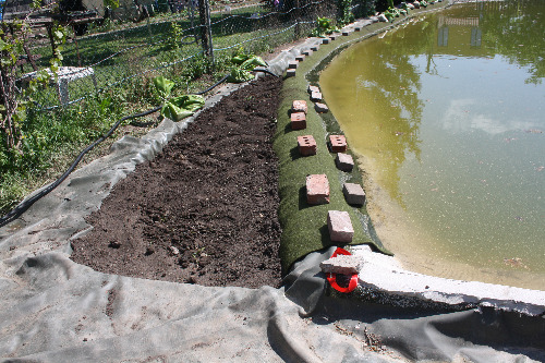

salamander antwortete auf Teichbau in Thüringen
Das wird noch, Sand - Lehmgemisch bis etwas unter den Wasserspiegel aufbringen und vielleicht mal abwarten bis es mal richtig geregnet hat.

von mc.puy
Hallo Daniel,
---das solltest du aber tun--- meinst Du damit, den Damm bis unter den Wasserspiegel mit dem Gemisch einreiben?
Der Aufbau unseres Dammes ist Vlis, Folie, Vlies, Sand, Ufermattte und zum Schluß Sand- Lehmgemisch. Unser Problem ist, dass die Ufermatte kein Wasser zieht und der Damm knochentrocken bleibt.
Viele Grüße von Monika

29 Apr. 2018 20:43 - 29 Apr. 2018 20:55 #26866
von mc.puy
Heute war ich wieder Buddelflink. Ich habe eine Mulde gegraben fürs Moorbeet. Die endgültige Tiefe ist noch nicht erreicht. Ich grabe jetzt doch vorsichtiger. Trotz Messung mit dem Bandmaß ist es mir an zwei Stellen passiert, dass dann nicht mehr genug Folie da war. Den Erdaushub kippte ich gleich in den schon fertigen Ufergraben.
Vielen Dank Roland für Deine schnelle Antwort.
ich wollte mal die Saugwirkung der Ufermatte testen und legte einen Streifen in eine wassergefüllte Schüssel. Das andere Ende der Matte ließ ich bis zum Boden heraushängen. Der Mattenstreifen saugte ohne Sandbeschichtung die Schüssel innerhalb von Minuten leer. Deswegen kann och es nicht verstehen, daß es die Ufermatten über dem Uferwall nicht tun.
Ich habe hier gerade noch mal ein Bild eingefügt. Wenn Du Dir den Rand unseres Dammweges anschaust, ich habe das Sand- Lehmgemisch nicht bis zum Wasserspiegel heruntergezogen, weil ich befürchtete, dass sich das Gemisch ins Wasser abspült. Meinst Du, ich sollte das doch noch auftragen, damit die Kapillarwirkung einsetzt?
