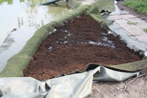

20 Mai 2018 19:35 - 20 Mai 2018 19:38 #27086
von mc.puy
Das Uferband ist angebracht, aber die Folie haben wir noch nicht unter die Gummilippe geklemmt. Der Ufergraben ist an zwei Stellen recht tief und breit( dort soll mal die Sumpfcalla wachsen) und ich befürchte, dass die Last des Wassers und der Erde sich noch Folie vom Rand herholt. Heute sind wir mit dem Befüllen des Ufergrabens fertig geworden und ich denke, dass wir Morgen die Fole endgültig festklemmen können.

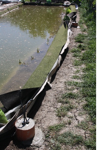

Hier hat mein Mann Füße für die zukünftigen Lampen gegossen:
Hier entsteht ein Moorbeet. Da werde ich verschiedene Arten von Sarracenia pflanzen.I
