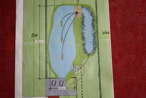

Nach dem Entwurf von NG ist der FG 11 m lang. Beim Baggern rutschte die Erde immer wieder nach und so wurde der FG 12 m lang. Da die Wand zum internen Pumpenschacht sowieso neu eingebracht werden muß, könnten wir den FG auch gleich wieder 1 m kürzer machen.
Zwei Angaben muß ich noch korrigieren: Der FG ist nicht 2,50 m breit, sondern 3 m und bei der empfohlenen Pumpe handelt es sich um NG 10.000 SKS
12 V/ 85 W, nicht wie ich schrieb mit 200 l/min sondern nur 167 l/min
Vielleicht ändern meine korrigierten Angaben etwas an Euren Überlegungen.

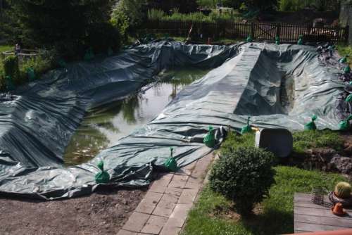

Hier noch ein Foto des Entwurfes von Naturagart und ein Foto mit der Gesamtansicht unseres Projektes.
