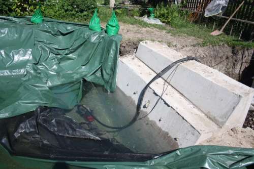

Hier die Bilder von unserer neuen Wand.
Die Wände des Schwimmteiches zu bearbeiten, gelingt uns momentan noch nicht. Die Erde wird ständig herausgespült. Bei uns hat es 4 Wochen ständig geregnet und wir hoffen, dass es im Hochsommer weniger Wasser wird. Ein trost ist mir dabei: Das was uns jetzt als Fluch erscheint, wird uns später den Segen bringen. So haben wir die Arbeiten im Teich erst einmal eingestellt und satteln das Pferd verkehrt herum. Wir haben den Damm in der Mitte eingeschalt und zementiert und als nächstes beginnen wir mit dem Uferwall

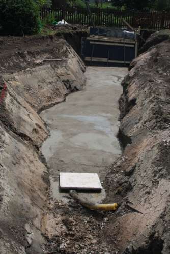

Deswegen brachten wir auf den Kiesbett über den Drainagerohren eine ca. 5 cm dicke Zementschicht auf. Und wir können jetzt tatsächlich darauf laufen.

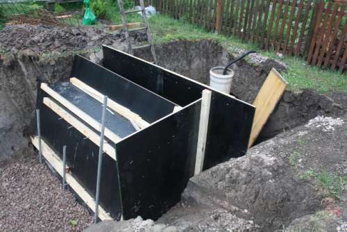

Meine große Aufregung legte sich aber erst, als mein mann die Idee hatte, die eingestürzte Wand aus Zement zu gießen. Was da für ein Druck in der Schalung während des Befüllen entsteht. Der Zement quoll unter der Schalung heraus und hob diese auf einer Seite um 7 cm an. Die mittlere Stufe ist somit nicht waagerecht. Aber die obere Kante, die die Uferterasse bilden soll, ist gerade.

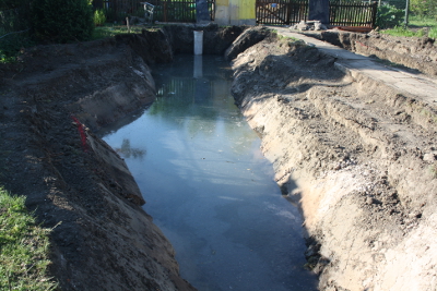

So sah es aus, als der Bagger fertig war und ich begann das Wochenende mit einer riesigen Angst und konnte mich nur beruhigen, in dem ich mir sagte: Montag rufe ich an und lasse uns die Erde wieder zurückbringen.
Jedes Mal, wenn wir das Wasser herauspumpten, lösten sich wieder Schollen von den Wänden und am Boden der Grube versanken wir bis zum Stiefelschaft im Matsch.

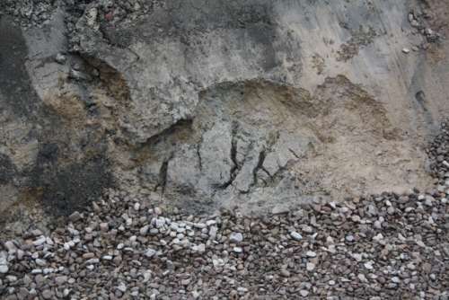

Auf unseren hohen Grundwasserspiegel hatten wir uns vorbereitet, in dem wir vor den Baggerarbeiten einen ca. 2m tiefen Sickerschacht gruben und Drainage
bereit legten. Am 20.05. wurde die Grube ausgehoben und schon während der Arbeiten konnten wir beobachten, dass nicht alles wie im Lehrbuch ablief.
Wir haben nicht nur Grundwasser, ich denke mal es nennt sich Schichtwasser, es quoll während des Grabens unaufhörlich aus den Wänden und riß bereits da schon kleine Erdschollen mit sich. Zum Supergau kam es, als die Wand, obwohl ursprünglich 120 cm breit, zwischen Schwimmteich und Sickerschacht, einstürzte.
