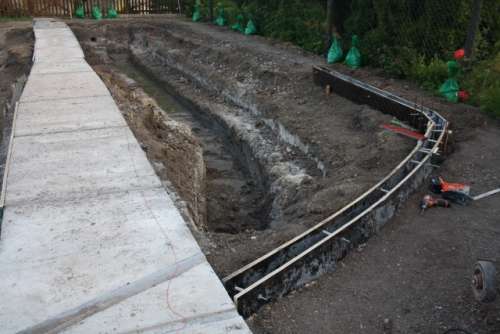

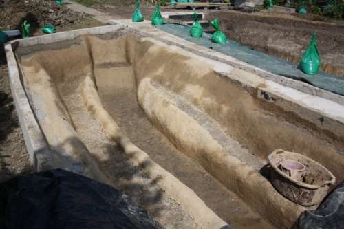

So sieht der Filtergraben nach 150 Stunden Arbeit aus.
Der Filtergraben ist nun 11,50 m lang und 3 m breit. Ich hatte Sorge, dass die Pflanzen am Ende des FG verhungern müssen, aber Naturagart sieht das Problem lediglich in der Schräglage des Wassers. Dank Eurer Ratschläge haben wir das berücksichtigt und auch mit Mister DD Idee, einen Teil des Wassers erst mittig des FG aus der Röhre zu entlassen, haben wir uns anfreunden können.

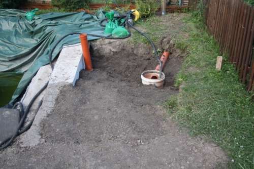

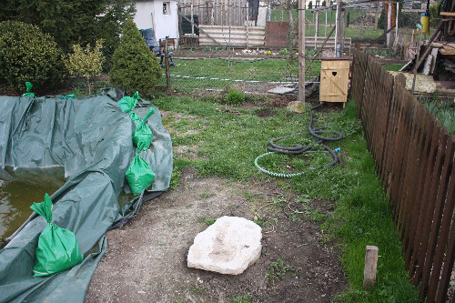

Guten Tag liebe Teichgemeinschaft,
melde mich zurück aus unserem Bauloch. Wir waren total fleißig, werden es aber nicht schaffen, bis Oktober die Folie einzubringen. Mein Mann hat den Uferwall eingeschalt und gegossen. Die Treppe hat er fertig gebaut, entgegen Eurer Ratschläge, dieses lieber auf der Folie zu tun. Ich hatte ja bereits von unserem Wasserproblem, dass sich selbst im Hochsommer nicht löste, geschrieben. Mein Mann möchte die Schrägen bis zur untersten Stufe auch einschalen und mit Beton verfüllen. Da wäre es ohne Treppe schwierig, die Baumaterialien zu transportieren.
Hier erst mal ein Foto, darauf links unsere gegossene Mauer zu sehen. Der Trittstein links verschließt diskret unseren neuen Brunnen, der eigentlich nicht geplant war, aber auch während der heißen Tage immer gut gefüllt blieb.
