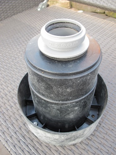

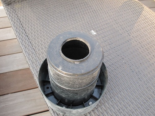

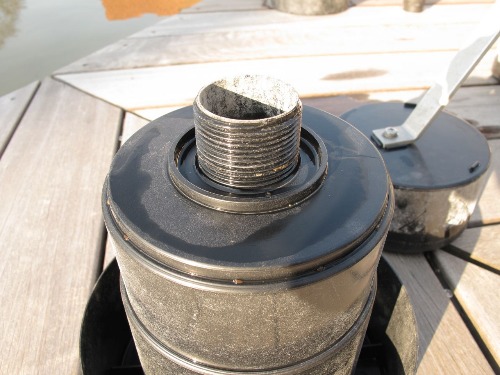

06 Juli 2018 11:34 #27387 von salamander
Ja, ich habe den original Anschlußstutzen 11/4" am Skimmertopf entfernt und einen 50 mm HT-Rohrstutzen eingebaut.

05 Juli 2018 19:45 #27382 von minihaus
Hallo MuTiger !
Ich glaube, du wohnst nicht weit weg von mir. Ich habe den Skimmer von Salamander gekauft und bei mir funktioniert er einwandfrei, kannst ja mal vorbeikommen und dir das anschauen was da Salamander mit dem Skimmer gemacht hat, das er so gut geht. Ich weiß es nicht so genau, aber er hat da was gemacht.
