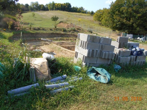

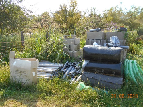

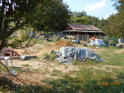

Die Teichfolie liegt aufgerollt und abgedeckt am richtigen Platz und wartet auf den Moment des Ausziehens
Die Materialvorräte sind auch schon nach oben gebracht worden

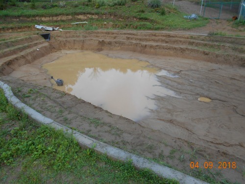

Oh je, es braut sich schon wieder ein Gewitter zusammen. Da hilft nur noch Beten und Hoffen, dass es nicht wieder schlimm wird.
Noch mal Glück gehabt. Nur eine kleine Pfütze ist entstanden. Kein Wasser über den Rand gelaufen. Die Ablaufrinnen haben funktioniert.
Die Pfütze kann man abpumpen und dann müssen wir aber abwarten, bis die Teichsohle wieder betreten werden kann.

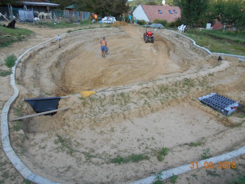

heute ist es Nieselregen und kalt, drum habe ich Zeit für die Fotodokumentation.

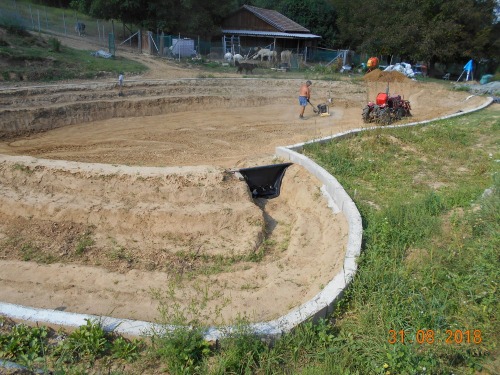

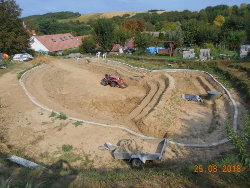

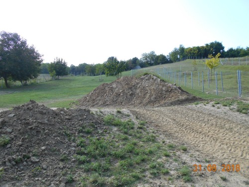

Es ist schon ein großer Wall um den Teich rum. Stützmauern kommen noch und eine Rinne oberhalb auf der Weide ist auch schon da. Das wird aber alles noch sicherer gemacht. Uns war es erst mal wichtig, dass endlich die Folie verlegt wird, bevor sie Knicke mit Bruchrisiko bekommt, weil sie ja schon seit Mai 2017 aufgerollt da lag. Gegen UV haben wir sie abgedeckt, aber durch die Faltung ist sie trotz allem nicht unbegrenzt lagerfähig.
Du hast recht, die Lage des Teiches ist grenzwertig, aber sehr schön. Auf dem 10000 qm Grundstück war das aber die einzig halbwegs ebene Fläche.
Trotzdem ist das Grundstück mit Hanglage besonders reizvoll, wenn auch schwierig im Bearbeiten und Begehen.

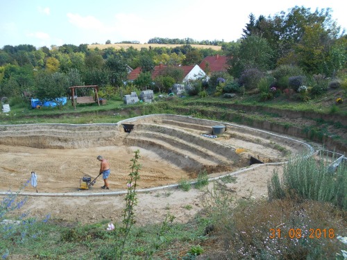

Mich fasziniert, dass die Stufen sich rütteln ließen, ohne wegzubrechen!
Der kleine Trecker ist doch super! und wenn ich bedenke, dass bestimmt 200liter in die Schaufel passen, hat es doch bestimmt auch irgendwie son gaaaanz kleines bisschen spass gemacht zu baggern!?
nun können fotos täuschen, allerdings scheint euer gelände derart ungünstig zu sein, dass ich annehme, dass der schöne teich bei jedem starkregen nun vollsiffen wird. hier solltet evtl. einen damm um den teich ziehen, oder das hanggelände mit l-steinen abstützen! sonst werdet ihr niemals glücklich! (falls die winkel auf den bildern jetzt nicht über das tatsächliche gefälle täuschen

Weltuntergang trifft es so ziemlich, eigendlich könnt ihr ja froh sen das nicht schon die Folie drinn lag. Den Schlamm hätte man dann nicht so einfach wieder raus bekommen.
Dann mal rann es ist schon September !
