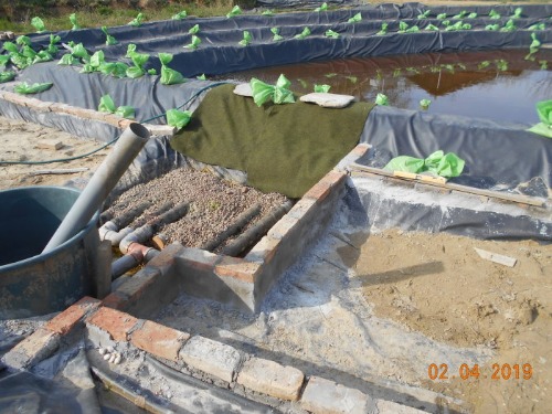

So liebe Teichbaufreunde,
nach der langen Winterpause, wo wir wegen den nächtlichen Frösten nicht weiter betonieren konnten, geht es nun wieder weiter.

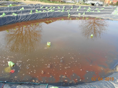

Es hat sich über den Winter durch Schnee und Regenwasser eine ordentliche Wassermenge in der Teichgrube angesammelt.
Rotalgen haben sich unter Wasser gebildet und die Folie sehr rutschig gemacht. Jetzt schwimmen Blütenblätter der Obstbäume drauf und beim Versuch, diese raus zu fischen, musste ich erst mit den Füßen immer ein Stückchen algenfrei wischen, um überhaupt stehen zu können. Fröschlein oder Wechselkröten tummeln sich aber bereits im Wasser.

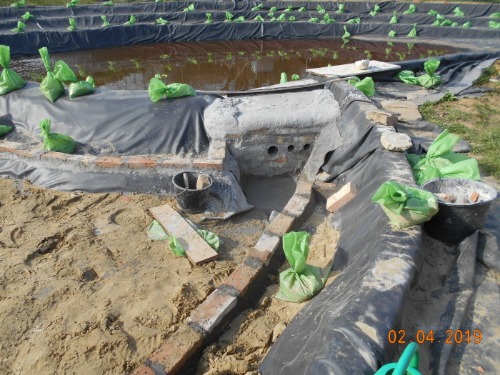

Die rechte Innenseite des Dammdurchbruches konnte nun aufgemauert werden.
In die offenen Rohre kommen noch die Valterra Schieber hinein.
Sie reichen dann in die Vorkammer des Filtergrabens und sollen später von der Abdeckung des Dammdurchbruches aus bedient werden können.
Wir hoffen, dass die Armlänge ausreichen wird, dass wir an die verlängerten Schieber ran kommen.

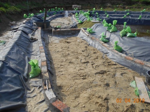

Auf den Rand der oberen Stufe im Filtergraben wird eine Ziegelreihe aufgemauert, die dann noch mit einem Stück Vlies belegt wird. So soll der Sand auf der oberen Stufe drauf bleiben. Auf der Senkrechten des Vlieses darf sich eine dünne Schicht Sand anlagern, so dass es besser aussieht.

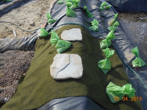

Die linke Seite des Kiesfilters ist ummauert.
Auf der Filtergrabenseite wird die Ufermatte vom Kiesfilter gehalten werden. Auf der Schweimmteichseite rechts im Bild reicht die Ufermatte bis über die erste Stufe. Auf den Damm kommen Trittsteine aus behauenen Natursteinplatten. Die gab es bei einem Steinhändler am Balaton zu kaufen. JUHU, das war eine Freude, als wir die entdeckt hatten. Sieht natürlich aus und gefällt mir besser als die quadratischen Terrassenplatten, die es im Baumarkt gibt.
Heute regnet es. Wieder Kunstpause. Aber ich hab die Zeit genutzt und Pflanzen bei Naturagart auf Abruf geordert.
Es wird nicht mehr so lange dauern, bis wir mit dem Filtergraben fertig sind.
Wenn alle Betonarbeiten im Filtergraben fertig sind und der Sand komplett eingefüllt ist, können wir nämlich das Wasser aus dem Schwimmbereich in der Filtergraben rüber pumpen und so erhalten. Sind ja etliche Kubikmeter, die sich da gesammelt haben.
