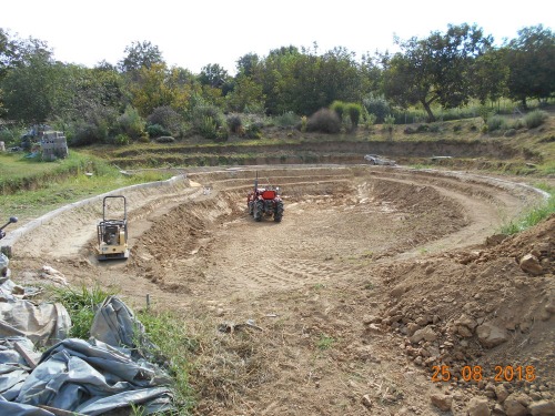

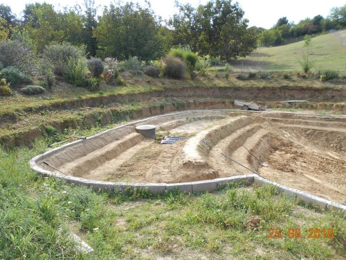

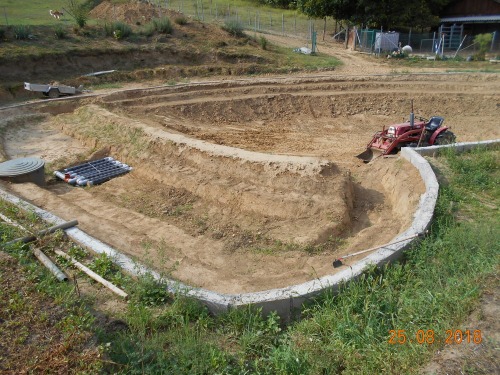

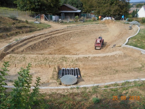

Ein paar Fotos vom aktuellen Neubau des Teiches:
Zwei Stufen wurden gegraben und festgerüttelt.
Der Traktor hilft uns graben.
Der Filtergraben musste komplett neu gegraben werden, aber von Hand, weil der Traktor nicht über den Damm konnte.
Der linke Dammdurchbruch
Ansicht der Teichgrube vom Wall aus
Lieben Gruß von Sylvia
