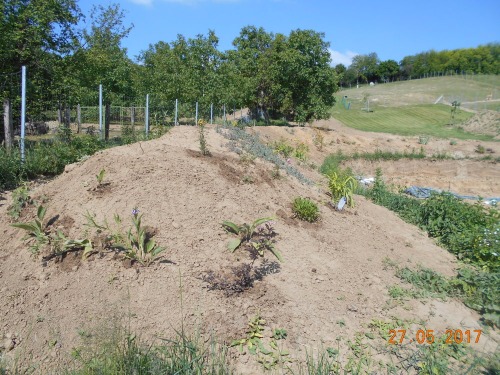

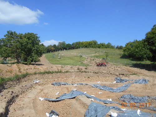

Der Wall bewächst so langsam mit den Büschen und Bodendeckern.
Sieht doch schon mal bisschen nach was aus. Mit viel Phantasie kann man sich den Wall bewachsen vorstellen.
Hier sieht man schon ein Bisschen von dem Profil, das der Filtergraben bekommen soll.

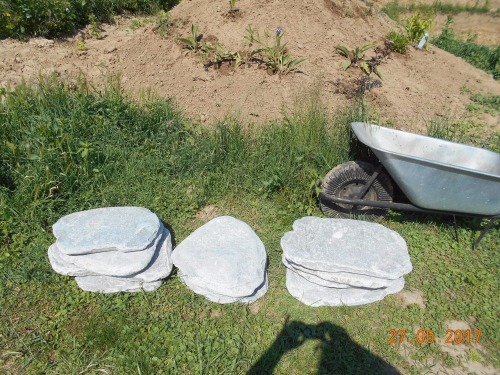

Das sollen die Trittstufen auf dem Filtergrabendamm werden. Tolle große behauene Steine. Wir haben einen Traumladen für Natursteine am Balaton entdeckt, der alles was das Herz begehrt anbietet.
Natursteinmaterial, außer Polygonalplatten, sind hier nämlich schwer zu bekommen, weil es in der Gegend keine Steinbrüche gibt.

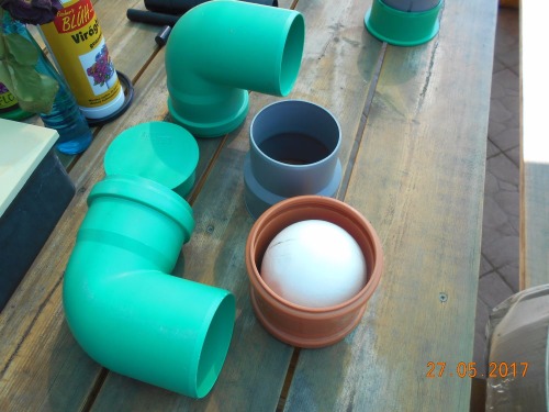

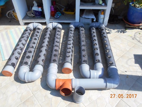

Wir haben die Ansaugrohre für den Kiesfilter fertig gestellt. Es sind 8 m Rohre 110er Durchmesser.

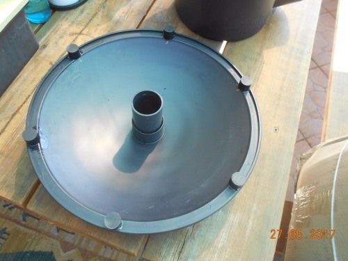

Damit die Kuppeln der Bodenabsaugungen beim Drauftreten nicht abbrechen können, haben wir aus VollPVC-Stangen mittels Decoupiersäge kleine Abstandahalter geschnitten und eingeklebt.
Die stützen dann die Glocken auf dem Betonrand unter der Bodenabsaugung, der mit einer aufgeklebten Folienscheibe verdeckt wird.

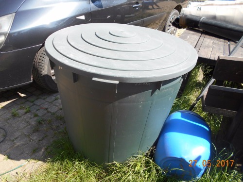

Das wird der interne Pumpenschacht. Ein ganz stabiles Weinfass mit 500 l Inhalt. Da rein kommen drei Pumpen, die zwei 12000 l Pumpen für den Sommer und die Kleine mit 3500 l für den Winterbetrieb. Den Boden des Fasses werden wir mit etwas Beton füllen, um das Gewicht zu erhöhen, damit das Fass nicht aufschwimmt, wenn der Wasserstand im Fass schwankt.

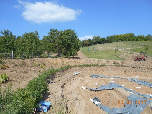

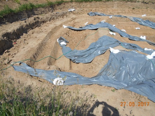

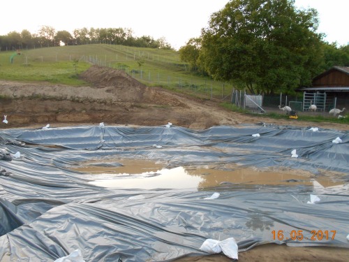

Das Gewitter war unglaublich heftig. Wassermassen kamen den Berg runter. Die Sicherungsfolie wurde an einigen Stellen unterspült und es ist doch eine Menge Wasser auf die Teichsohle gelaufen. Dort ist jetzt Sumpf.
Man kann nicht mehr in die Grube steigen, bevor der Sumpf wieder getrocknet ist.
Jetzt ist wieder Warten angesagt. Aber man kann die Zeit ja zum Bepflanzen des Walles nutzen.

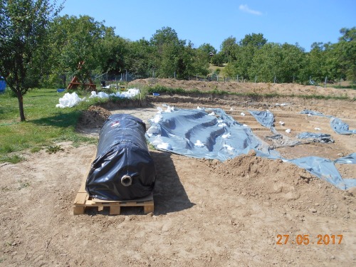

Inzwischen ist auch die Folie angeliefert worden und liegt bereit zum Transport unten an der Hofeinfahrt.
Es ist eine Palette mit fast 700 kg und 2 m lang. Es sind 670 qm Folie. Großzügig bemessen, damit wir noch Ufergräben und Bachlauf in einem Stück mit dem Schwimmteich machen können. Sicher ist sicher, nicht dass wir später Stückelstellen haben. Übrige Reste von der Folie können wir auch noch am Boden des Filtergrabens doppelt legen, um Folienbeschädigungen bei späteren Filtergrabensäuberungsarbeiten zu verhindern. Wir können ja den Teich nicht mit Verbundmatte panzern, weil wir das zu zweit nicht schaffen und es auch bei der Teichgröße zu teuer kommen würde.
Den Transport der Folie nach oben wird ein großer Traktor aus dem Dorf erledigen müssen. Er wird das Teil auf den Hügel rauf fahren und dort ablegen, von wo aus die Folie ausgerollt werden soll.

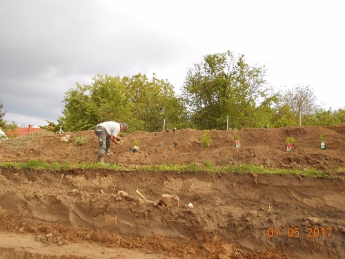

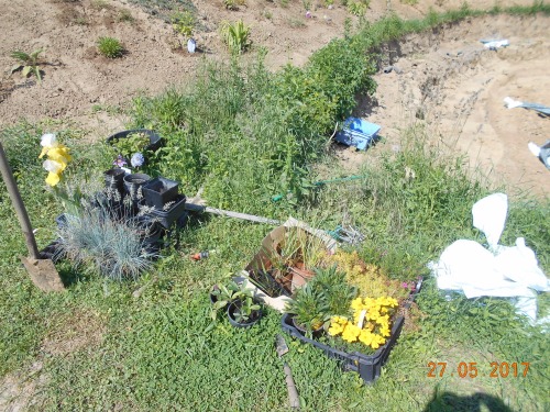

Das Wetter blockiert unsere Grabungen, denn in der Tageshitze geht nichts voran. Öfter regnet es auch und ich nutze die Zeit zum Pflanzen einkaufen.
Da man nur jetzt Büsche und Blumen auf den Wall um den Teich pflanzen kaufen und pflanzen kann, haben wir das vorgezogen.
So können wir auch erreichen, dass sich die aufgeschüttete Erde bereits im ersten Jahr etwas verdichtet und uns nicht wieder runter kommt, bevor die Stützmauern stehen.

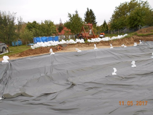

Die Sandsäcke sind nun auch vorbereitet. Wir haben es tatsächlich geschafft, über eine Tonne Sand auf unserem Anhänger mit dem kleinen Traktor nach oben zu ziehen. Allerdings mussten zwei Leute zusätzlich hinten anschieben.

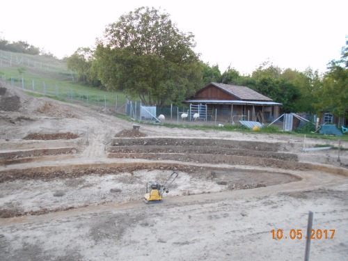

Die Stufen im Schwimmteich sind nun schon fast ganz nachgearbeitet.
Heute ist ein starkes Gewitter angesagt. Schnell die Sicherungsfolie rein, damit die Stufen nicht davon geschwemmt werden.
