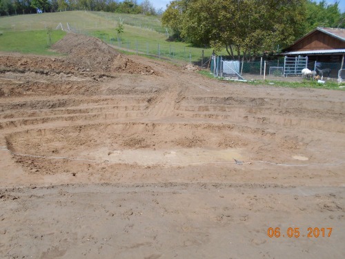

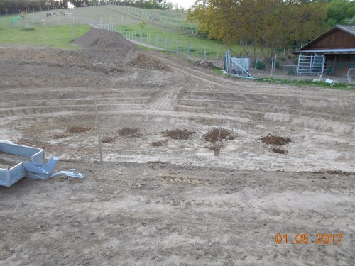

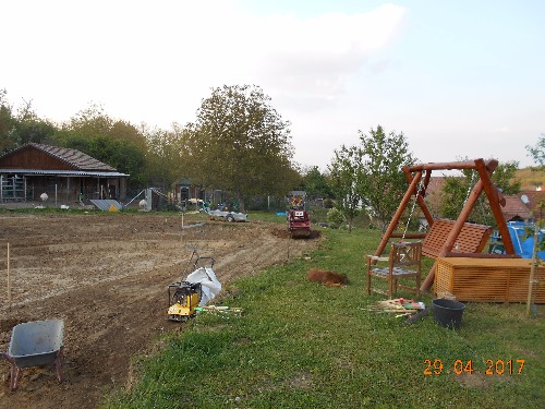

Nun setze ich unsere Fotodokumentation fort. Es geht nur langsam weiter, weil wir nur ab und zu mal einen Helfer haben, der uns ein bisschen Arbeit abnehmen kann.

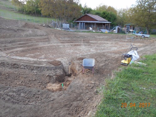

Der Dammdurchbruch auf der einen Seite entsteht.
Unser kleiner Minitraktor tut jetzt gute Dienste, weil wir damit mittels Schaufel den Lehm der Handgrabungen wegschaffen können.

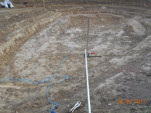

Wir haben eine Schlauchwaage erstanden, gar nicht so einfach hier in Ungarn. Wir können nun nochmal Niveau kontrollieren. Es passt einigermaßen.
Die Löcher für die 5 Bodenabsaugungen werden grob festgelegt. Sie sollen in eine Reihe kommen an der tiefsten Stelle der Teichsohle, auf 1,5 m Tiefe.

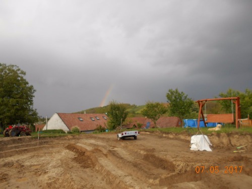

In der Nacht hat es geregnet und die Löcher sind voll Wasser. Gut dass die Stufen noch nicht fein gearbeitet sind und kein Schaden entstanden ist.
Ein Wetter zieht auf, aber diesmal bleibt es ohne Folgen.Oft zieht es weiter und regnet anderswo ab.
